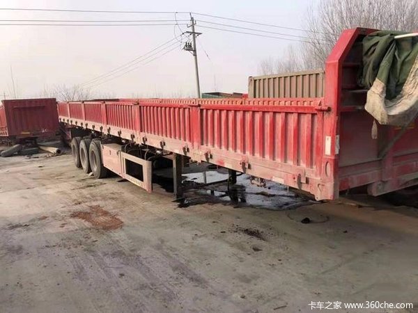

在话题开始之前,先介绍一下王师傅的选车情况,最近他添置了两台二手的13米平板半挂车,这两台车是从南平购买回来的,原先是运输竹子、木片之类的货物,王师傅对运营车辆的搭配也是采用新头旧挂的方式,二手挂车能够大大降低投入成本。
像这种两年的本土品牌挂车,只需要5万元的价格,相比新挂车节约了近一半的差价,自重大约在6.5吨左右,王师傅买回来也是用来运输煤炭、袋装水泥的,仔细盘算一下确实二手挂车更划算,新挂车的折损与实际利润似乎不成正比。
