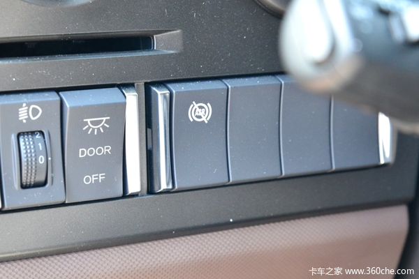

目前为了保证车辆的安全性,越来越多的卡车都安装了ASR电子牵引力控制系统,当然可能有些车上叫ESP也有叫TRC的叫法不太一样,但是功能大同小异,它的功能在与通过ABS来侦测车轮是否出现打滑,并通过对打滑车轮进行制动保证车辆不会出现失控。
下雪轮胎空转不走道?用好ASR和ABS让你不再打出溜滑!
但是大家需要知道的是,ASR虽然在车辆打滑时能有效限制动力输出保证安全,但在一些比较滑的冰面等低附着力路面上,有时我们就需要让车轮不停打滑来寻找附着力从而进行脱困。
所以这时如果想要解决车辆打滑走不了道或是上不去坡的情况,可以视情况将ASR系统关闭,通过车轮不断寻找地面附着力,一点点爬坡或是起步。但是等到我们车辆行驶在正常路面后还是需要将ASR系统打开,确保行车安全。
