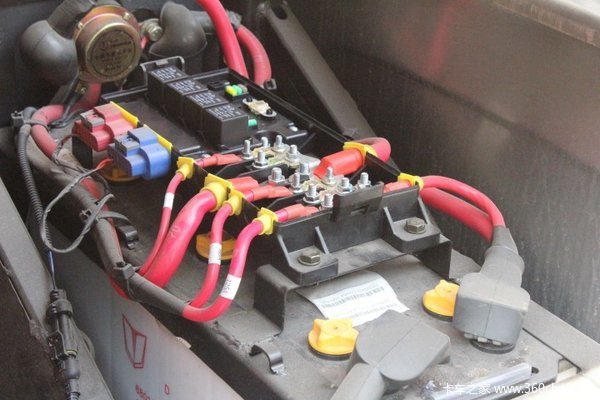

当车辆因电瓶没电启动不了车辆时,最行之有效的方法就是搭电启动了,当然也会有卡友随车自带应急电源或是搭电宝,但这种情况毕竟还是少数。那么在找车或找电瓶搭电的过程中,仅是把两根线一连就可以了吗?
搭电两线一连就行?电瓶用好好的为何会亏电 这些事项需注意
当然没有这么简单,搭电也是讲究接线顺序的。首先要确保两车在断电状态下进行连线,随后连接两车蓄电池正极,然后相继连接供电车蓄电池负极,以及亏电车的搭铁部位。
在线路链接完毕后,启动供电车发动机保持怠速运转,然后再启动亏电车,同样使之发动机保持怠速运转。此时搭电完成,线路断开时应先断开亏电车搭铁部位连接,随后在断开亏电车蓄电池正极连接。
在搭电过程中,先连接两车正极再连接两车负极,是很多卡友都知道的,但为什么要连接亏电车搭铁部位,而不是亏电车蓄电池负极,可能卡友会有些许疑问。
其实连接亏电车蓄电池负极也可以,但会有产生电火花、易引发氢爆炸的风险,所以为了最大化安全操作,故需连接亏电车搭铁部位,这也是因卡车的整车设计结构而带来的便利。

结合以上蓄电池亏电原因,可见蓄电池在日常使用中,也需要我们去进行维护的。福田欧曼售后配件讲师赵国富提出了以下几点建议,首先在日常装卸货时,车辆最好处于全车断电状态,简单地说,就是钥匙得拔下来才行。
其次在长时间停车时,要关闭整车的总电源开关,没有电源开关记得拔掉蓄电池负极连接线。并且在方便时,卡友们还需要时不时启动一下车辆,避免停车时间太长,启动不了车辆,这点在北方寒冷季节时尤为实用。
另外在车辆车载逆变器等用电器使用过程中,如需使用大功率电器,建议在行车或发动机怠速工况下使用,切勿仅依靠蓄电池来提供电力,否则可能你的饭还没有做好,蓄电池就没电了。
最后则是在日常使用过程中,尽量保持蓄电池整体部件干净整洁,尤其是确保各部位、线路之间连接牢固、表面干净、接触良好。同时也让保证蓄电池表面的排气孔不被堵塞。
