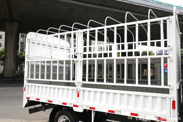

在新规中明确规定,总质量超过3500kg的仓栅式轻型货车后部载货车厢应采用多层仓栅式结构(货厢底板至仓栅顶部最大距离小于或等于1500mm除外);层板(指贯穿整体货厢且与车辆货厢底板平行,物理上将货厢分成一个或多个空间的平面)布置应均匀、合理、不可拆卸。

不过根据我们走访发现,其中一部分品牌的车型显然有“蒙混过关”的倾向,新规当中明确要求货厢层板为不可拆卸式设计,而这些车型在层板连接处的关键部位,并非采用焊接的方式进行固定,而是使用紧固螺栓和螺帽的方式拧紧,当需要拆卸层板时,将紧固螺栓卸下即可,整个拆装过程不足十分钟就能搞定。
竟用铁皮糊弄!蓝牌新仓栅开始玩偷梁换柱 卡友:上完户拆掉就行
这种操作在一些车管所管理松散的地区比较常见,而拆装之后车辆仓栅货厢可以瞬间变回老法规车型的样子,装载空间不会受到限制。而像一些管理较为严格的地区,这些车型虽然还是会采用焊接的形式将层板固定在货厢之中。但是根据走访得知,这种货厢可以在车辆上户、年检时进行更换。
