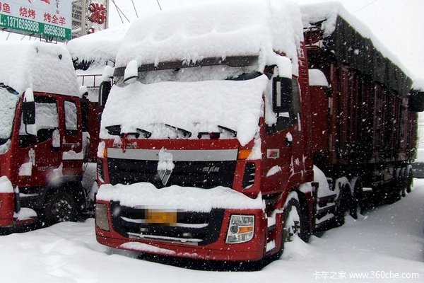

【卡车之家 原创】不久之前,一场寒潮席卷了我国大部分地区,不少地方气温暴跌。在寒冷的天气下,对卡友和爱车而言都是一场严峻的考验。最近我们在论坛里收集问题时,也看到了卡友关于冬季用车的提问,比如这两位卡友就担心冬天水箱会结冰。今天我们就来聊一聊为什么水箱会结冰,以及该如何去解决。
