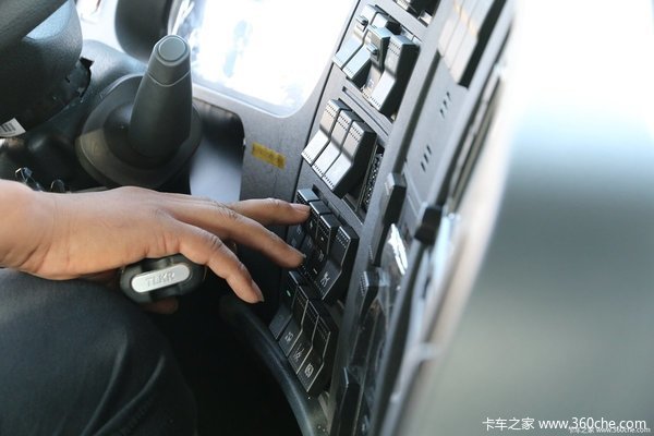

定速巡航的操作分为旋钮式和按键式两种,不管是哪种定速巡航,一般都会有开关键(ON/OFF)、取消键(CANCEL)、设定当前速度(SET)、恢复设定速度(RES)、速度加(+)、速度减(-)。
当我们需要使用定速巡航时,可以按照以下的步骤进行操作:
节省油耗又省心 使用定速巡航如何避免油耗增加与安全隐患
1、用开关键打开定速巡航系统,此时仪表盘上的定速巡航指示灯点亮;
2、控制油门踏板加速到我们需要设定的时速、或系统开启的最低时速以上,按下SET键,此时定速巡航会按照按下SET键的时速进行定速巡航;
3、需要改变巡航速度时可以通过“RES+”和“SET-”按键进行速度的调节;
4、三种方法来解除定速巡航,分别是踩刹车、按取消(CANCEL)键、按开关(ON/OFF)键;
5、定速巡航通过踩刹车或者取消键解除了,想要恢复上次设定的巡航,可以按“恢复设定巡航RES”键进行恢复。
