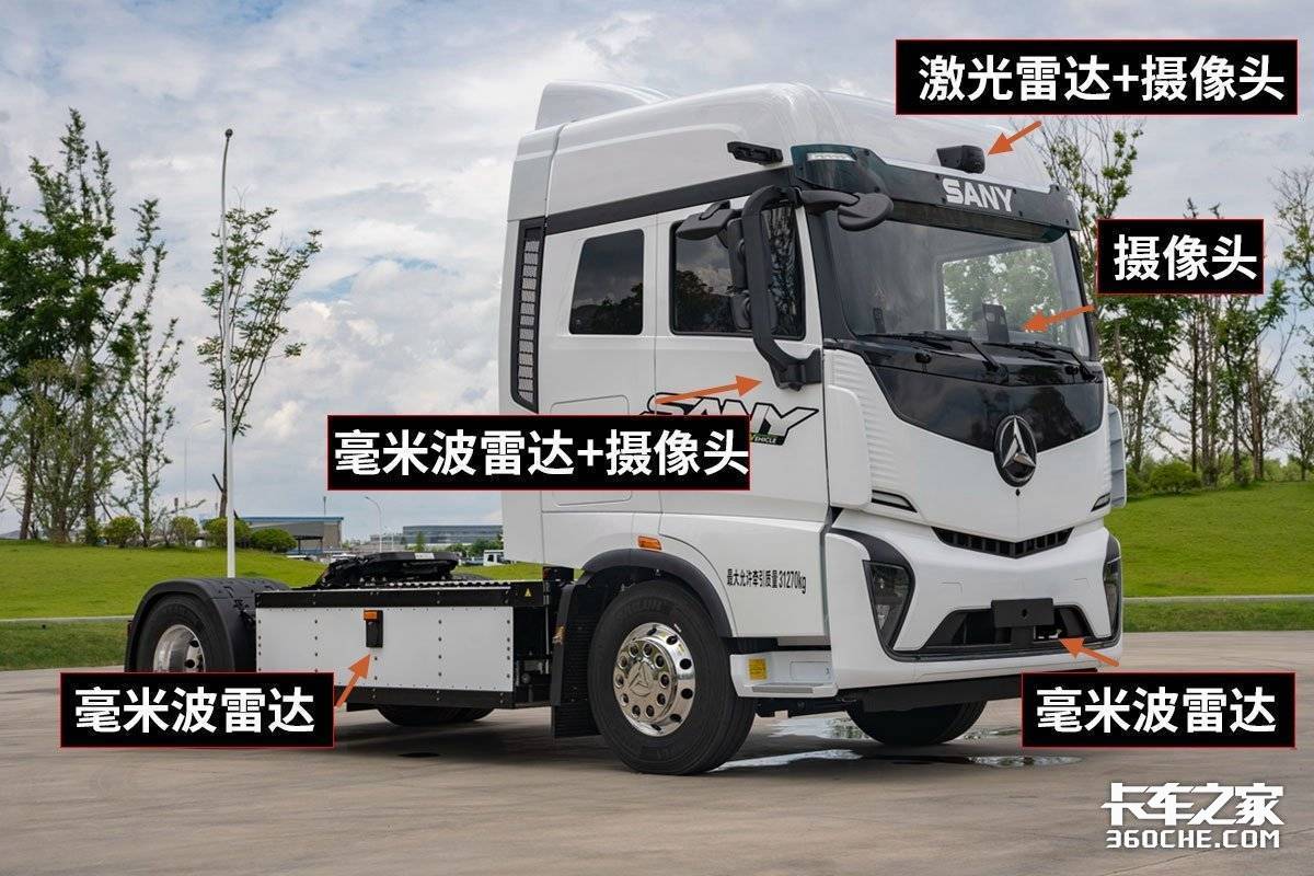

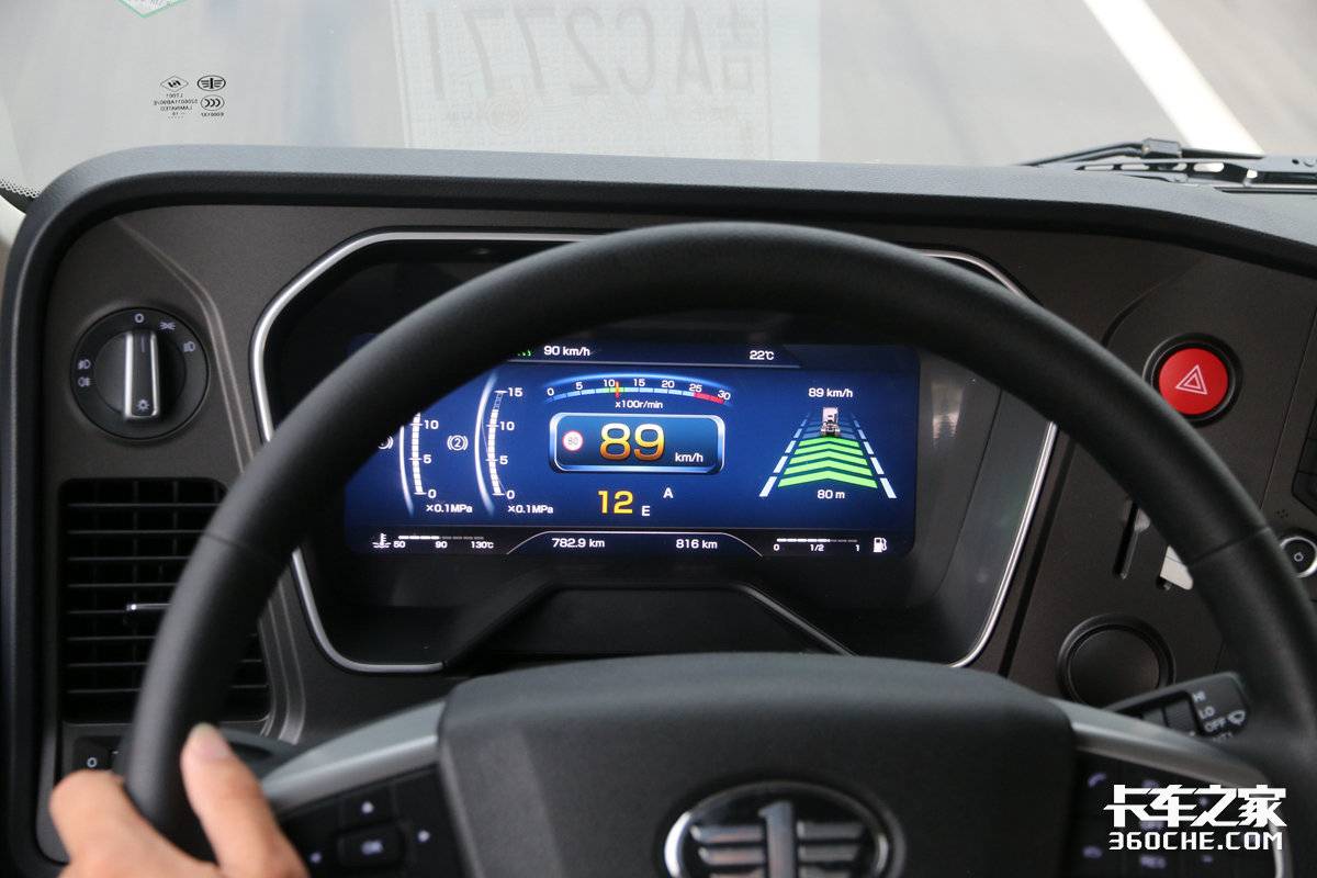

1.检查车辆状态。先绕车检查传感器(车头、后视镜处的摄像头、雷达),确保没有被灰尘、泥浆、石子遮挡,线路无松动;再启动车辆,查看仪表盘,确认自动驾驶系统无故障提示(如“传感器异常”“系统不可用”),只有显示正常,才能开启。
卡友们快收藏!自动驾驶正确用法,刚用也能快速上手
2.调节基础设置。根据自己的驾驶习惯,设置好核心参数——自适应巡航(ACC)车速(高速建议80-90km/h,国道建议60-70km/h,新手别开太快);跟车距离调至2-3档(高速车少可调3档,车多调2档,避免被插队,也预留足够反应时间);车道保持灵敏度调至中档(新手别调太高,避免系统频繁修正方向,影响驾驶体验)。

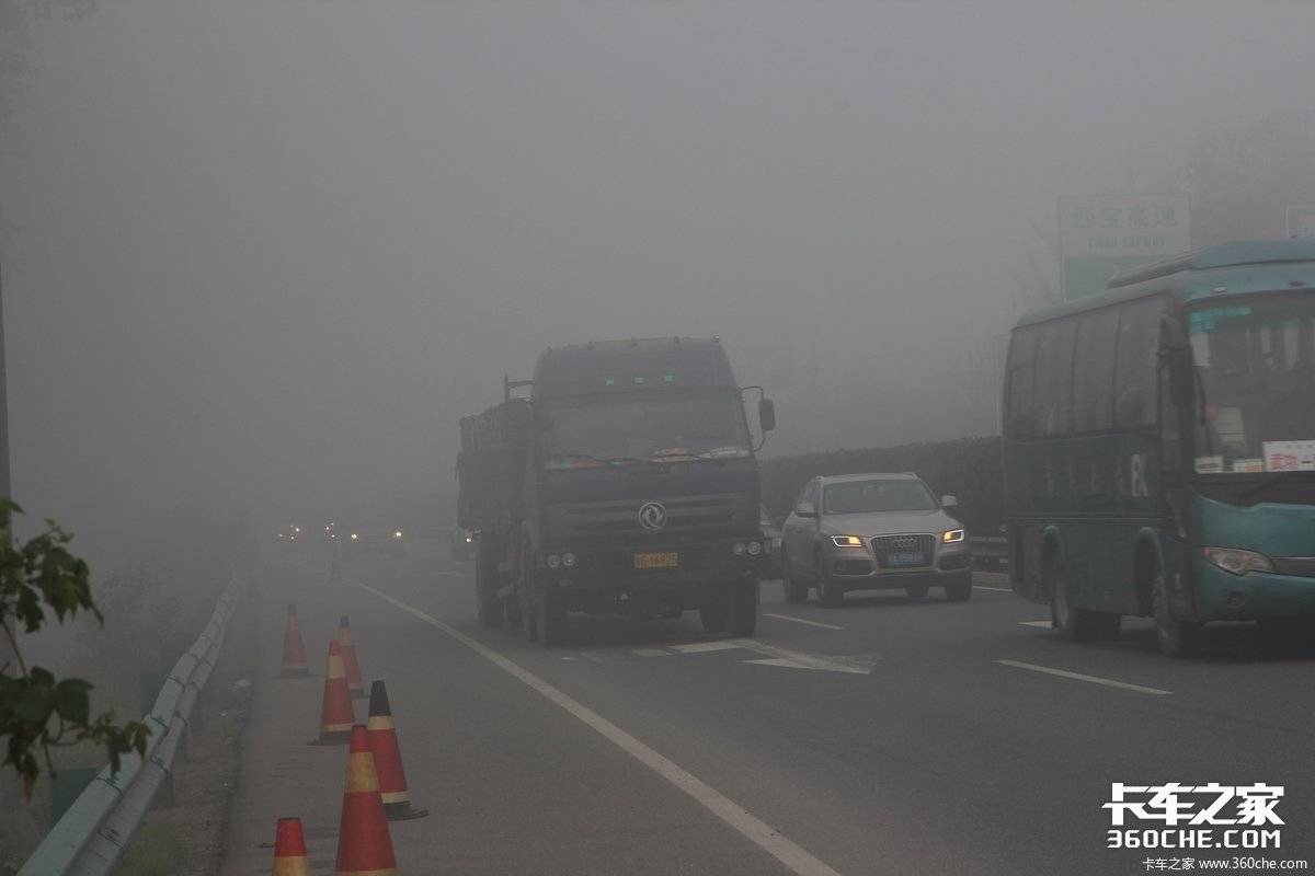

3.确认驾驶环境。自动驾驶不是所有场景都能用,新手优先在「高速畅通、路面平整、天气良好、标线清晰」的场景开启;如果遇到暴雨、大雾、施工路段,或者车流量过大、乡村道路,直接放弃开启,手动驾驶更安全。

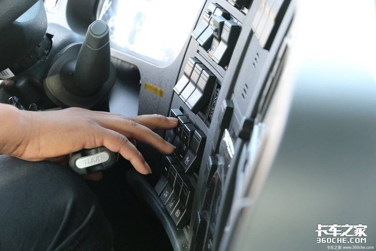

不同车型的自动驾驶开启按钮位置略有不同(一般在方向盘左侧或中控屏),但操作逻辑基本一致,新手跟着步骤来,不用慌:
第一步:启动车辆,行驶至目标车道(高速建议走中间车道,避开最左侧快车道和最右侧大货车车道),车速稳定在60km/h以上(多数车型自动驾驶需满足车速≥60km/h才能开启)。

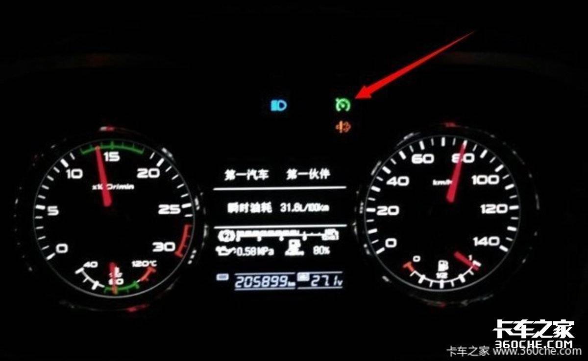

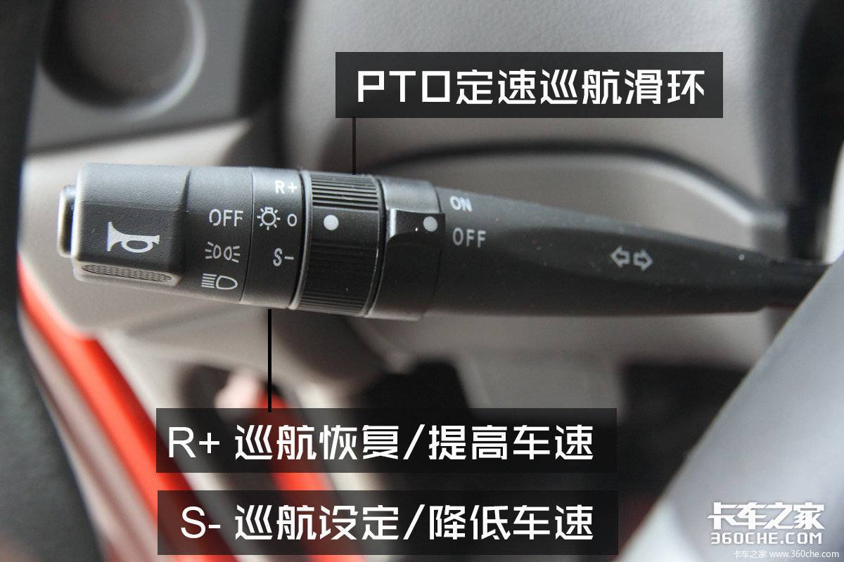

第二步:按下「自动驾驶开启键」(一般标有“ACC”或“Auto”标识),仪表盘会显示“自动驾驶准备就绪”,此时轻拨方向盘上的“确认键”,系统正式启动,会自动保持当前车速和跟车距离,同时维持车道居中。
第三步:开启后,双手轻握方向盘(别完全松开,新手建议双手全程握住),双眼紧盯路面,随时准备接管车辆。如果需要调节车速,可通过方向盘上的“+/-”键微调,不用踩油门刹车。

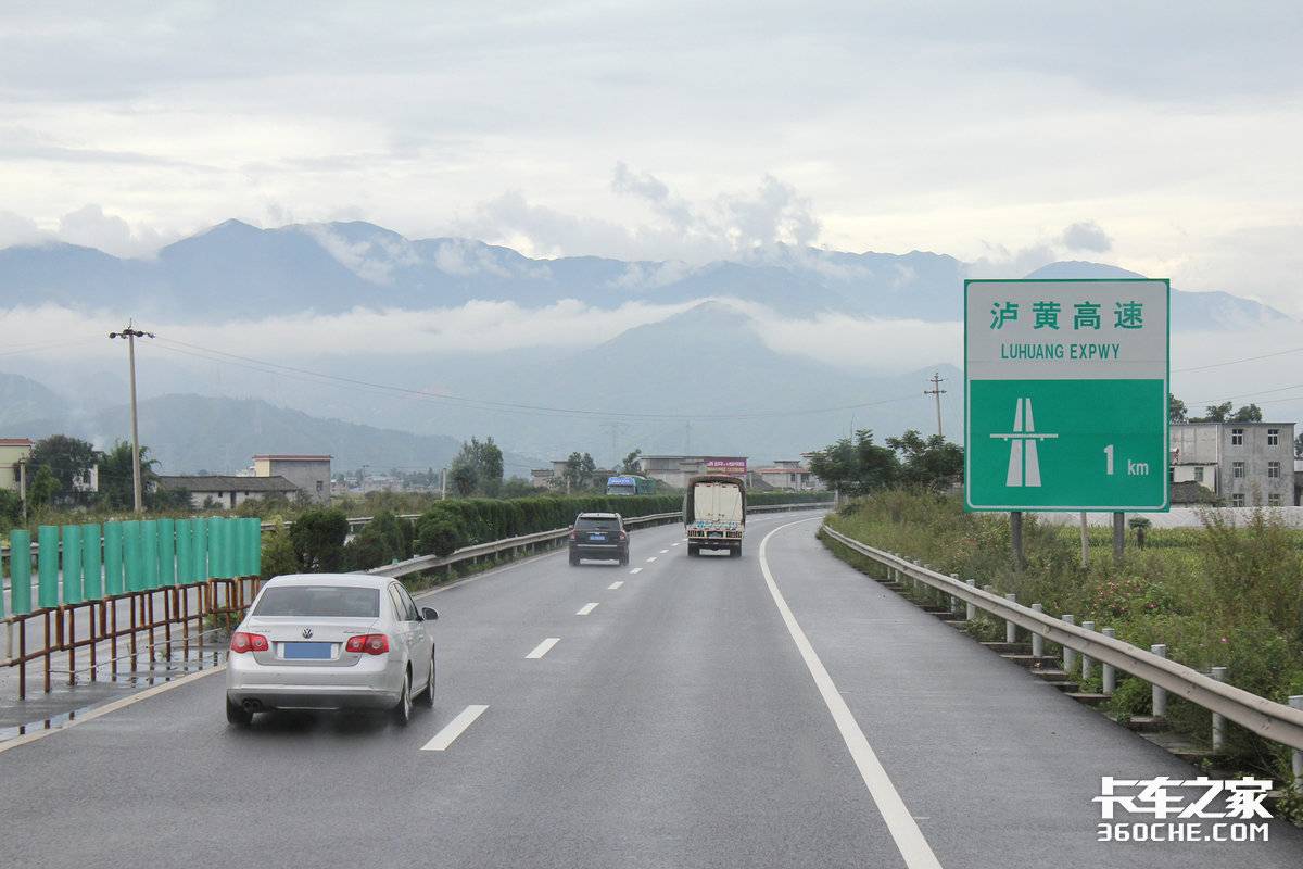

1.高速畅通场景。畅通路段开启自动驾驶,自适应巡航+车道保持协同工作,不用一直踩油门、微调方向,缓解脚部和肩膀疲劳;遇到前方大货车,系统会自动保持安全距离,如需超车,先观察后视镜,确认安全后,轻拨转向灯,系统会自动变道(部分车型需手动变道,新手可先手动操作,熟悉后再用自动变道)。

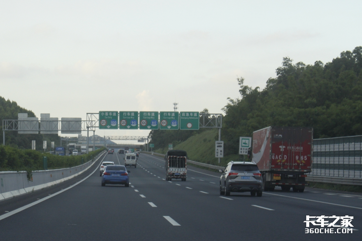

2.高速车流量较大场景。开启自动驾驶,但适当缩短跟车距离(调至2档),避免被其他车辆插队;遇到前车频繁减速、加塞,果断关闭系统,手动驾驶,避免系统反应不及时,引发追尾。

4.恶劣天气/施工场景。坚决关闭自动驾驶!暴雨、大雾、大雪会影响传感器识别,施工路段标线不清、障碍物多,系统容易误判。这时候千万别抱有侥幸心理,手动驾驶才是最安全的。
