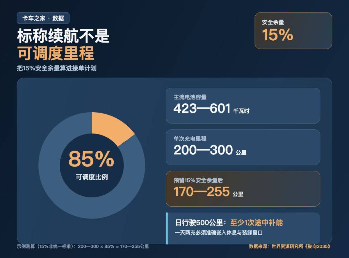

可调度里程:600千瓦时不等于500公里
重卡实际续航会受到载重、车速、气温、坡度、风向和电池状态影响。企业可以在特定条件下测出一个续航数字,经营者却必须按更保守的工况接单。
世界资源研究所《驶向2035》显示,当前主流纯电动重卡电池容量约为423—601千瓦时,单次充电行驶约200—300公里。
如果车队以15%的安全余量进行示例测算,真正能够写入运输计划的里程只有约170—255公里。
电动重卡干线调查:长途电动重卡,难的不是跑远而是准时
对于日行驶500公里的任务,即便按照较高值计算,也至少需要一次途中补能。
这意味着,车辆的经济性并不是靠一块大电池覆盖全天任务,而是靠“一天两充”准确嵌入休息和装卸窗口。
最长续航代表能力上限,可调度里程才代表稳定运力。
