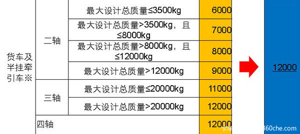

2、车长
(1)二轴货车及半挂牵引车
GB1589参数修订说明
※栏板式货车、仓栅式货车的长度继续沿用2004版标准。
(2)半挂车
GB1589参数修订说明
除栏板式货车及仓栅式货车之外的其他货车及半挂牵引车的车长统一采用12米限值,取消车长与总质量挂钩;或只放开厢式货车、车辆运输车等运输行业鼓励车型的车长,需要交通运输部与工信部进一步协调。
理由:
两轴货车加长→总质量分散→对道路桥梁损坏减小
重心降低→稳定性提高
运送产品类型发生变化:
轻质工业品运输需求量日益增长
特点:密度小、体积大
欧洲法规
除客车(9座以上)外的汽车车长:12米
挂车车长:12米
美国桥梁载荷规定
相同吨位,长度短的车对于桥梁的危害更大
