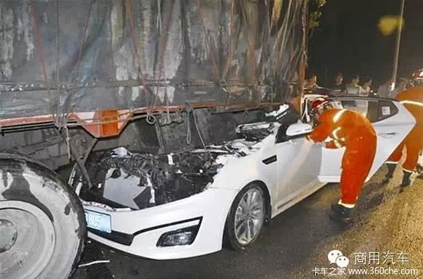

●  每小时就有2人死于货车交通事故
早在20世纪80年代初,欧洲就开始重视乘用车追尾钻入载货汽车的研究,并于1983年颁布了载货汽车后下部保护装置的规定ECE R58号法规。美国于1998年颁布了联邦机动车法规FMVSS 223《后碰撞防护装置》和FMVSS 224《后碰撞保护》。我国在2001年颁布了GB 11567.1-2001《汽车和挂车侧面防护要求》和GB 11567.2-2001《汽车和挂车后下部防护要求》的强制性标准,载货汽车和挂车强制安装侧面及后下部防护装置。随着我国汽车保有量的不断增长,也凸显了标准在实施过程中的一些问题。
目前我国货车保有量1900多万辆,占机动车保有量总数的7.8%,但货车肇事导致的死亡人数约占交通事故死亡总数的28%。全国货车交通事故每年造成1万8000多人死亡,几乎每小时就有2人死于货车交通事故。面对如此严峻的货车交通事故,制定适合中国的汽车和挂车侧面及后下部防护要求标准,以减少货车对行人等侧面卷入伤害,改善和提高货车后部防护装置对其它车辆的碰撞相容性。
