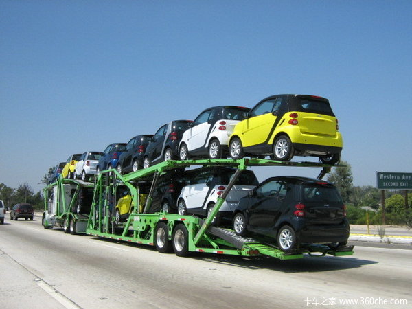

吴跃玲:修订后的GB1589对轿运车有以下几个变化:车宽由2.5米修订为2.55米,增加了中置轴挂车;半挂车车长限值统一为13.75米,中置轴车辆运输列车车长限值为22米。
至于轿运车的治理,今年年初,交通运输部运输服务司货运与物流管理处处长战榆林通报了2016年交通运输部货运物流管理工作的情况,其中多条涉及轿运车。2016年,交通运输部将重点对车辆运输车、17.5米低平板半挂车和超长厢式车、常压液体危险货物罐车三种车型进行标准化治理;具体实施细节上,包括:疏堵结合,严把增量、挤压存量;全国一盘棋,部门齐抓共管;标准引领,推广新车型使用;优化组织,促进多式联运发展。
同时重点开展车辆运输车(轿运车)的治理工作,采取分步走的治理思路:首先将取缔双排轿运车,将双排运输车改为单排运输,其次解决双排运输车因超宽影响视线带来的道路安全隐患,接下来将通过对市场存量汽车的治理,以及对新增车型的限制,实现逐步淘汰。同时,重点推广中置轴车辆运输车。

此次标准修订在长度上可以说是给中置轴挂车辆运输车开了绿灯,专门规定中置轴车辆运输列车车长最大限值为22米。为什么最大限制为22米,天津劳尔做了大量的试验。根据GB1589-2004中要求,他们设置试验场地,场地外圆红线为25m,内圆红线直径10.6m,线宽10mm,两条红色平行线间距800mm,线宽10mm切平行线外部与外圆相切。
天津劳尔投入了巨大的人力、物力,专门抽调出技术骨干,组成攻关团队,于2013年至2015年初,经过两年的时间和一百八十多次各种试验,研制出24.5米和22米两种长度,三种型号的车辆运输中置轴挂车列车。样车试制工作完成后,按照《车辆通道圆与外摆值测量方法》进行了场地试验,通过测量证明,总长为24.5米的列车没能通过实验验证,而长度为22米的列车,通过了检测。
