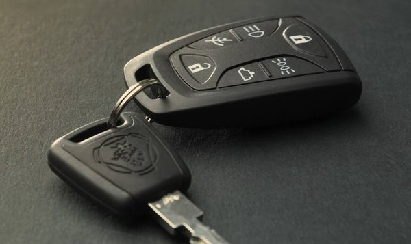

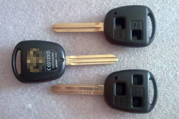

首先告诉大家第一招,就是在新车到手后,去配一把钥匙,不要觉得没必要。这就像买保险一样,在关键的时候它一定会体现出意外的价值。现在基本上原车都会配有两个钥匙,一个普通钥匙一个遥控器钥匙,那已经有两个钥匙了,还配钥匙?
我给你的建议是这样:一把普通钥匙放家里,遥控钥匙随车使用,主要是方(zhuang)便(bi),那还有第三个配的钥匙用来干嘛?
找地方藏好喽

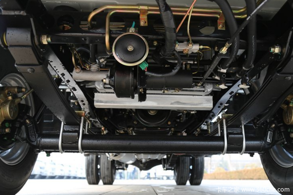

藏起来,藏在车身上任意位置,比如你用塑料袋裹起来,塞在大梁内侧固定在某根气管或者横梁处,一但遇到钥匙丢失或者落在车里,他就是你的救命稻草,你的车那么大,一人藏物十人难找,只管放心好了。

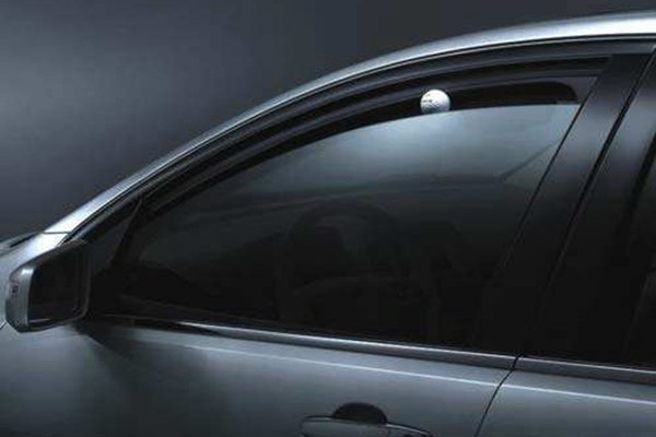

还记得多年前,我去考从业资格证,临近入场才发现驾驶证没带,并且驾驶证行驶证车钥匙全都落车里了,那个着急啊!监考老师给30分钟时间,我飞奔到车旁边想着怎么办,那时候没带铁丝在车上。
砸玻璃吧,但是接下来我要去考试,车停在这里没有了车窗玻璃,不就等于把车丢在农贸市场一样吗。这个时候我就发现了,我的副驾驶玻璃没有关死,然后就使劲往下按,然后往外面掰,再把橡胶条取下来。玻璃向下再向外,基本能空出一些空间,然后伸手进去打开保险,顺利把门打开了。

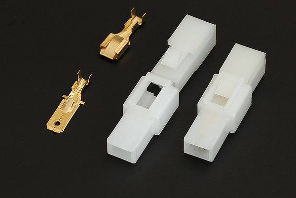

●  隐藏电线 天知地知自己知
这招就比较高科技,话说我曾给不少台车加装过中控锁,现在中控基本都普及了,但是原理还是一样的,就比说车内会有中控开关,你可以把开门的信号线单独接出来,从驾驶室里向下延伸到大梁位置,电线末端最好接上端子塑料插口,让人误以为是车辆的某个闲置的线头。
但是只有你知道,它是中控开关的开门信号线,在没有钥匙或者钥匙锁在车里的时候,用这个线头,轻微触碰车身任意位置搭铁(车身负极),就完成了开门动作。

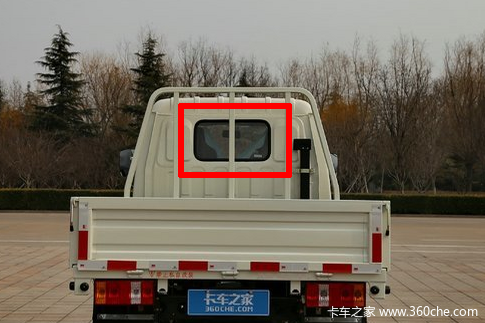

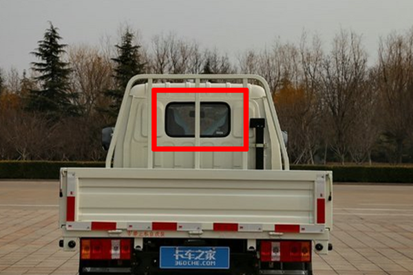

破窗,也要有所取舍。尽量选择便宜的、容易更换的、不会影响接下来驾驶的入手。比如排半的车可以选择后排的小窗,或者驾驶室后面的后视窗
其实驾驶室的后窗大多数情况下都是可以拆下来的,其实就是密封橡胶框架,只是比较费工夫,我也看到过很多人费工夫拆下来又完整的装上去,其实装比拆更费力。当然和破坏玻璃相比,还是费点工夫也是划算的,如果不着急的话。
