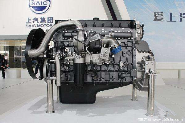

初探国六技术路线,EGR与非EGR优劣势对比
▲图6:上汽菲亚特非EGR国六
为了配合后处理装置的高效使用,需匹配必要的缸内燃烧技术。后处理装置的集成使得排气被压升高,排气阻力加大,排气能量损耗升高,有效功率降低。发动机动力性有一定的损耗,经济性也有相应的降低。
正是后处理对氮氧化物的要求更高,所以尿素使用量更高。也是因为尿素使用量高,需要更加精准的使用控制,不能出现尿素结晶这种使得排放恶化的故障。
若是控制精确度达不到,就会出现新的排放污染物,比如未被氧化的氨,这样反而吃力不讨好。
