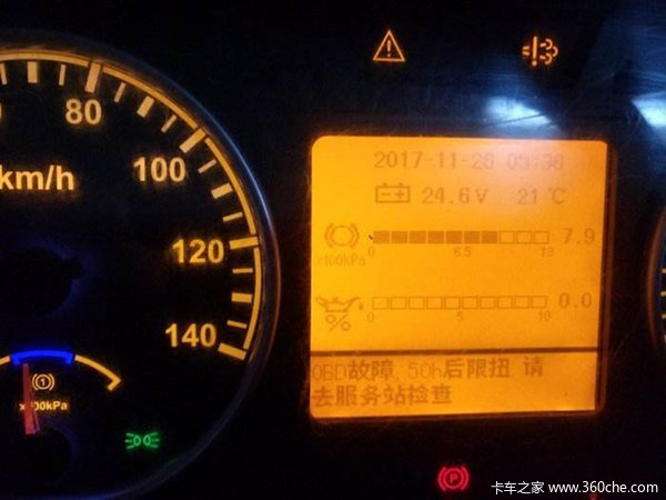

3.如何简易判断计量阀工作正常
正常条件下燃油计量单元线圈电阻为3欧姆左右,怠速时工作电流在1400mA左右。不同型号的计量阀参数会有所不同。
若计量阀出现损坏,车辆在下坡丢油门时发动机会进入减速断油模式,及喷油器会切断喷油,同时计量单元也会完全关闭以防止共轨压力持续升高。
若是计量阀存在卡滞或其他问题不能完全关闭将会导致喷油泵持续向共轨内泵油而喷油嘴又不向缸内喷油,共轨内压力则会持续升高并突破限压阀极限导致其被冲开,泄压阀冲开后ECU将无法继续调节轨压。
车辆会被限速或限扭,进入跛行模式,此时用手去摸回油管温度会有明显上升。
看看燃油计量单元工作原理,你还敢加小油吗?
若在路上遇到偶发这种情况可将车辆熄火并完全下电一段时间后泄压阀会恢复正常,车辆可继续行驶。
但若遇到计量阀低端对地短路,通过电磁线圈的电流将会达到最大值此时计量阀完全关死车辆会突然熄火,若现场修车不便可以零时将计量阀接插接拔掉使其位于常开状态,这时虽然泄压阀同样会被冲开但车辆仍可临时行驶至就近服务站维修,避免了高昂的拖车费。
