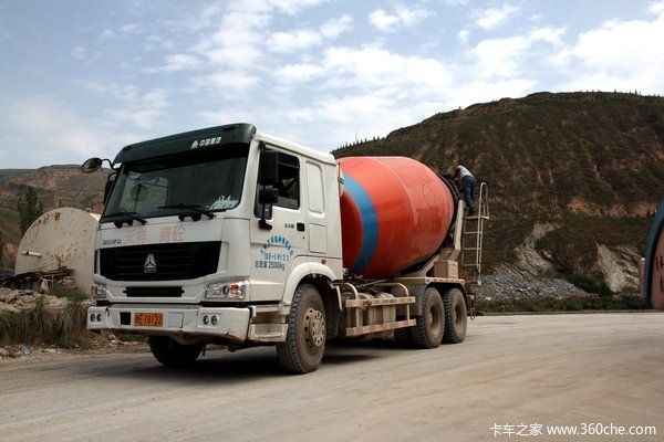

【卡车之家 原创】最近一位之前公司开水泥搅拌车的同事打来电话,说自己的散热风扇坏了影响运营。问我是什么原因导致,询问了故障以及他的解决办法之后,怀疑是保险烧坏,换上一个新的保险之后,故障解决。今天小编来和大家聊一下水泥搅拌车液压油散热系统。
罐车散热系统故障分析
水泥搅拌车的罐体运行是通过液压的传动来运作的,液压油长时间在管路中以一定的速度流动,与管壁摩擦,在加上管路中各种阀件的阻力和油泵的做功,液压油被压缩,使液压油产生热量,油温上升。液压油正常工作,有一定的温度是好事,但是如果超过温度范围,不仅会使整个工作系统不稳定,也会损坏密封件以及加剧液压油氧化变质。
混凝土搅拌车液压油散热系统一般由以下四个部分组成,其中最容易发生故障的就是用来保护整个电路的保险,所以各位开混凝土搅拌车的朋友,在出现此类问题的时候,第一时间先检查保险是否正常,再进行其他部位的故障排查。
