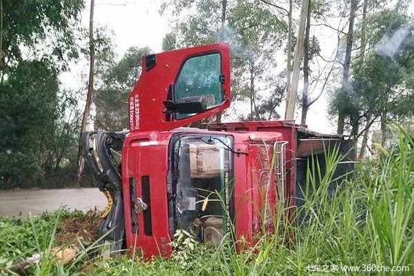

螺丝脱落减震器卡轮毂跟往日一样,卡友“难舍方向盘”驾驶着自卸车去拉货,刚过路口,车子方向盘突然打不动,顺着下坡路就撞在树上,翻倒在路旁。还好车子没拉货,人也没什么大事。平息紧张状态后赶紧从车里出来查看车况,本以为方向机坏了,一看原来是减震器脱落卡在了轮毂上。

前保险杠撞的严重扭曲

可以看减震器倒下来,把轮毂顶的死死的。
