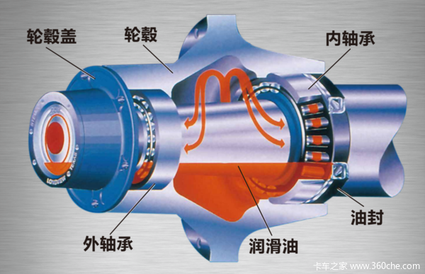

油润滑和油脂润滑究竟有何不同?润滑剂种类分为润滑油(石油基润滑油、合成润滑油)与润滑脂(固体油脂、半流动性油脂),其润滑目的是为了降低摩擦磨损,移走热量和磨损颗粒,保护零部件免受腐蚀。
使用油润滑比脂润滑更具优势,主要体现在以下几个方面:
其一,降低对轮端产品的温度影响,降低摩擦阻力和磨损,保护零部件免受腐蚀,延长轮端部件的使用寿命。润滑油拥有更低的粘度,更易在轴承和油封等相对旋转位置形成油膜,使油封主密封唇的磨损显著降低,提高轴承和油封的使用寿命;
油润滑能避免润滑死角,常发生在轴承根部,避免轴头锈蚀;避免油封过热引起橡胶性能降低,使得油封寿命低于预期;避免优质润滑油膜补充不足导致油封的过度磨损;移除热量和磨损碎屑,油润滑使油封主密封部位热量能迅速移走,提高橡胶材料的使用寿命;提供抗腐蚀保护;油润滑对整个轮端进行防锈保护。

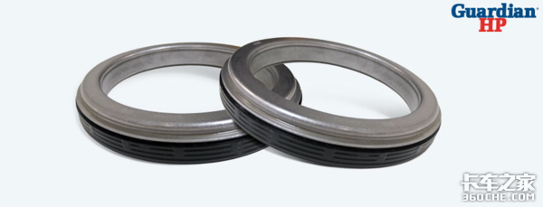

1.超长寿命Guardian HP油封
半挂车油润滑轮端比润滑脂好在哪里?
Guardian® HP 油封开发的宗旨是通过高性能密封唇及出色的防尘设计获得对轮端系统的良好保护以及更好的密封性能。在轴头上安装油封,而非在轮毂上,保证了油封的对心及安装过程准确无误。

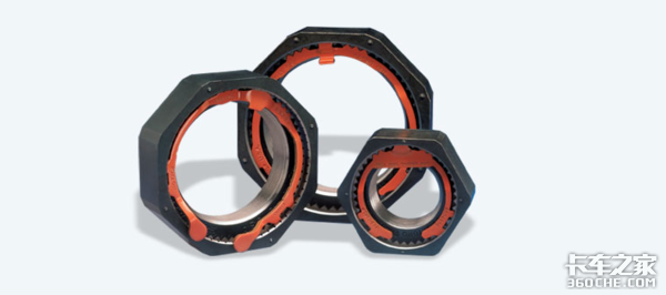

3.Pro-Torq轴头螺母
半挂车油润滑轮端比润滑脂好在哪里?
PRO-TORQ® 能够控制轴向运动,保持轴承间隙接近于零,同时确保轴承内圈与外圈的精准同心。这对子午线轮胎是一个利好,可为车队节省轮胎与轮距校准工作。PRO-TORQ® 提供的对轴承游隙的精准调节是业内专家一致认同可以实现轮胎最长寿命的必需。

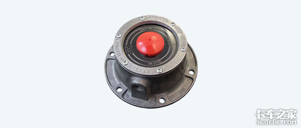

4.Defender端盖
Defender复合材料轮毂端盖,轻量化,极其坚固耐用,100%耐腐蚀,高性能防尘防水。端面带透气功能,释放车辆运行时带来的内部压力。

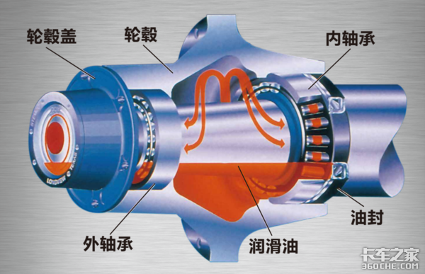

油润滑的优势就是长维护,减少保养次数。除此以外,油润滑还有自清洁功能,润滑油具有流动性,因此,轴承产生的一些碎屑可以通过润滑油带走,然后依靠重力的作用沉淀在轮毂底部,通过放油螺丝放出。这样一来,可以让轴承表面保持清洁,延长寿命。

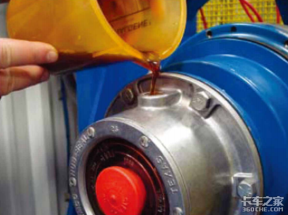

目前,斯太姆科油润滑轮毂(挂车)维护保养周期为10万公里或是一年建议换油,每次保养只需要加注800 毫升润滑油。和普通的润滑脂相比,一年或者是10万公里只需要800 毫升润滑油,油润滑的使用成本着实很低。质保期是保证2年或50万公里。
油润滑让维护变得简单
每次出车前只需要环绕车辆检查,通过透明的轮毂盖就能知道轮毂是否缺油、油质是否合格。在保养周期内,自己就可以完成保养,但油润滑有个值得注意的地方——轮毂油封,如果一旦出现油封损坏,可能会导致润滑油进入制动鼓里,影响制动性能。
半挂车油润滑轮端比润滑脂好在哪里?
斯太姆科的油润滑轴头保养非常简单,就像普通的油润滑轴头一样,加注润滑油,且自己可以完成,不用去修理厂和服务站。虽然在选装时多花钱,但后期使用的成本比普通的车桥便宜,不仅能减少“扒轮”费用,而且还可提高出勤率。
