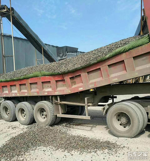

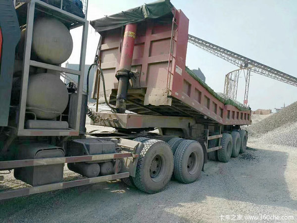

从卡友发来的照片上看一辆半挂自卸在升斗卸货的时候货箱变弯,很明显是因为货箱强度不够,导致在升斗的时候变弯。
前所未见 半挂自卸升斗卸货时拦腰折弯 这样的轻量化完全就是耍流氓

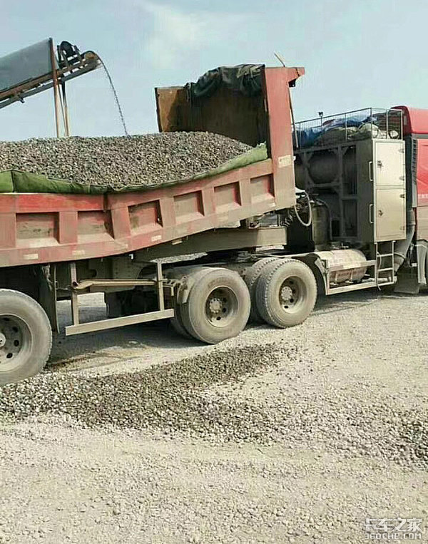

从照片上看,这辆车的栏板高度并不是很高,根据卡友爆料这台车装载的石子也就是在33吨左右。出现这样的情况,完全属于车辆质量问题。
再加上半挂自卸的长度会比一些前四后八自卸车要长一些,因此再升斗的时候中部受力也比较大,要是货箱强度不够的话就直接出现弯曲的情况。
并不是所有的工况都适合轻量化,比如重载运输,特别是一些内场周转、短途配送,或者是运输建材等。这种情况根本就不适合轻量化车型,更别说一些过度轻量化的挂车,还是老老实实的选择高强度钢的挂车比较好。(文/李国潘 图/卡友匆匆)
