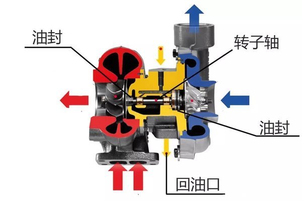

最常见-增压器窜油:涡轮增压器在高速运转时,转速轻松超过上万转,当转子轴出现严重磨损,高速运转的涡轮增压器将会直接将机油带出油腔,甚至直接从进气系统进入到发动机参与燃烧。
柴油机变身“混动版” 烧机油的锅该谁来背?
在柴油机正常工作时,增压器转速以及温度极高。部分发动机如果直接熄火,机油泵将会直接停止工作,而增压器有一个缓速过程,中间壳以及转子轴油膜润滑程度不够会出现半干摩擦现象,极易导致涡轮增压器出现早期磨损的迹象。从而引起转子轴和油封受损,以导致增压器出现窜机油现象。
