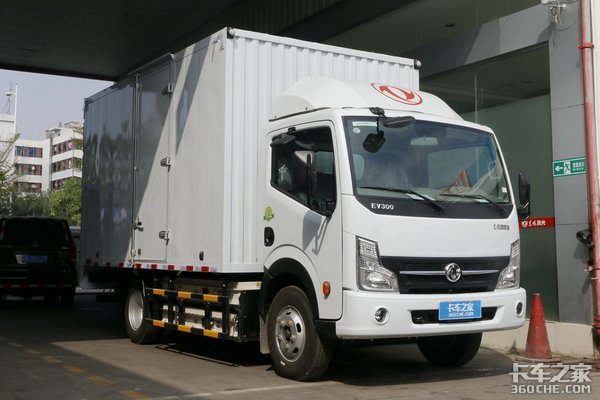

东风凯普特EV300
目前市场上许多的电动车都是由燃油车底盘以及驾驶室改装而成,在外观方面两者之间并没有什么不同,除了底盘两侧变为电池组以外。而在驾驶室内,依然是熟悉的东西,只是缺少了离合踏板。另外,纯电动轻卡的仪表一般都有别与普通的燃油车,多数采用全液晶显示,目的是为了显示更多的信息。

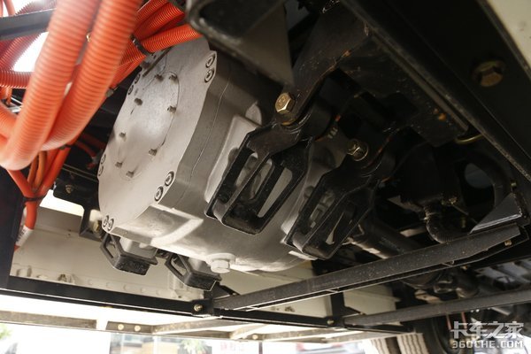

驱动电机
电动车对比柴油车有何不同 这4大差异是核心
电池组
纯电动物流车与柴油车最主要区别在于驱动系统,采用电机直驱的方式,没有传统意义上的变速箱,因此也省略了手动换挡的劳累。同时,硕大的电池组也取代了油箱的位置,为电动机以及车上设备提供能源。

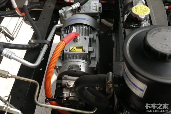

电动液压转向助力泵
另外,由于并没有发动机,因此像空调系统、转向系统以及制动系统都需要配备额外的电机来带动,这也使纯电动物流车上有多个电机,但好在都是免维护,并不需要用户费心。

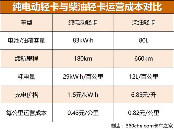

纯电动车由于是采用电驱动,在运行成本上比传统柴油车更有优势,据一家物流公司的统计数据表示,纯电动物流车的单车运营成本比传统燃油车低30%-40%,仅油耗方面就差距明显。
一般城市配送业务用车每天行驶的里程在180-200公里之间,单车的燃油成本在0.7-0.8元/公里之间。而如果使用的是纯电动物流车,在同样的工况以及行驶里程下,单车的耗电成本约为0.45元/公里(充电价格为1.5元/度电)。如果车辆能保持在晚上用电低谷时充电,那么单车的运行成本还可以再降低,按照低谷用电电费价格最低0.7元/度电来算,纯电动车每公里的耗电可以低至0.26元。
