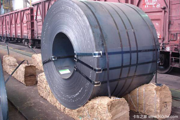

1、底部铺木板。很多长期运输钢卷的卡友都会在货厢底部铺上一层木板或者厚厚的防滑草垫,可以让钢卷和货厢底部的摩擦力加大,减少钢卷滑动的可能。
