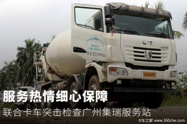

检查组到达广州后,与当地的一家混凝土运输企业取得联系,对其中一台联合U系列混凝土搅拌车进行故障设定。
服务热情细心保障 联合卡车突击检查广州集瑞服务站
工程师从市面上购买了较便宜的不合规尿素溶液添加到尿素罐中,并且嘱咐司机正常使用车辆,大约需要正常运营几十公里后,车辆才会出现后处理故障报警。(工程师解释:短期内少量劣质尿素对车辆后处理系统危害不大,如果不及时处理,才会造成大故障,只要及时处理,危害微乎其微。)
这辆联合U系列混凝土搅拌车大约行驶了一段时间后,故障报警灯亮起,发动机出现限扭情况,这时司机拨打400售后电话报修,广州集瑞服务站一听是后处理故障,虽然发动机限扭,不过车辆还可以继续行驶,就直接让司机开着故障车进站维修。
