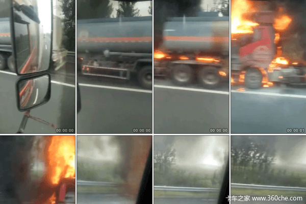

在山东高速济宁嘉祥高速出口附近,发生一件罐车起火事件,远远望见浓烟滚滚以为田地里在烧桔梗,越来越近才发现是卡车起火,经过的车辆无不加速通过,不敢滞留,看着熊熊燃烧的火焰,无情的吞噬着卡车,内心真是百感交集,可惜大家都是爱莫能助,为他祈祷。
不是经过的车辆没有爱心和同情心,像这样的大火,在不清楚灌里装的是什么的情况下?除了消防队员之外,谁敢靠近啊,能做的只有帮忙拨打“119”电话。
过后想想,等待装货时和几位卡友一起分析起火原因,得出几种发生火灾的可能性,以及预防的方法。
一场罐车起火事故引发的对安全意识的思考
首先,线路起火。因为大家看到的是车头部分先起的火,故而分析是线路老化,用电超负荷(因为现在大多数车上都有大容量的逆变器)。
预防方法,提前检修车辆线路,不要私自乱扯线,有很多车辆为了视觉美观,加了很多彩灯,驻车空调,还有很多卡友损人利己的私自加装疝气大灯,方便自己损害他人。
再有车辆前后左右用不到的电线头,一定用绝缘胶带粘好,不要漏出线头以防‘打铁,连电’。
不要在车辆行驶中使用逆变器烧开水,煮饭,行驶中的车辆发电系统不稳定,极易烧毁线路,引发火灾。
一场罐车起火事故引发的对安全意识的思考
其次,轮胎轴头轴承的保养也是要注意的。现在大多数新款卡车,导向轮,驱动轮,轴头轴承都是免维护的。
就算是免维护的也要定期更换润滑油,因为经过长时间的应用,夏天的高温,油粘膜度大大减少,起不到润滑作用很容易烧坏轴承。如果轴头不是免维护的车辆更应该勤保养,有很多卡友认为导向轮轴头轴承不用保养太勤。
我认为其实这是最错误的做法,前轮虽说受载力小 ,但反反复复的转动扭转,更需要定期检查保养。
最后,车辆一定要备灭火器。无论大小车辆随车都应必备着灭火器,一旦有火情发生,一定要把车停到安全地带,如果隧道内发生火灾,尽可能把车辆驶出隧道,千万要远离高压电线,第一时间找出灭火器灭火,如果火势蔓延快,同时拨打119报警求助电话,以最快的方式解决火情。希望卡友们最好不要发生此类事件,吸取教训,引以为戒!
