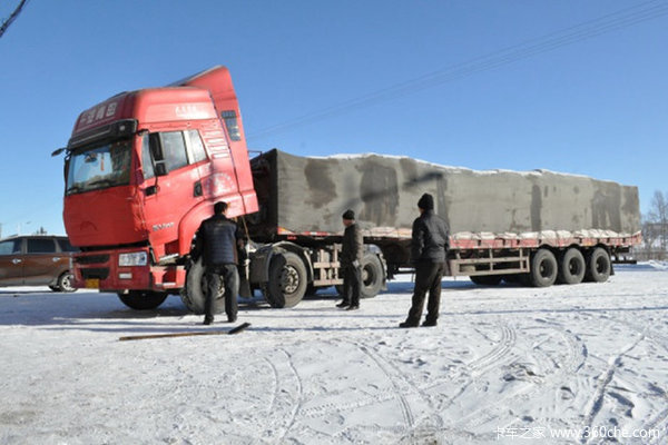

【卡车之家 原创】随着天气越来越冷,北方地区都陆续迎来第一场雪。最近很多司机朋友都在论坛里反馈挂车制动阀经常被冻住,一些商家极力推销气路防冻液。今天我们来聊一聊,气路防冻液靠谱吗?
