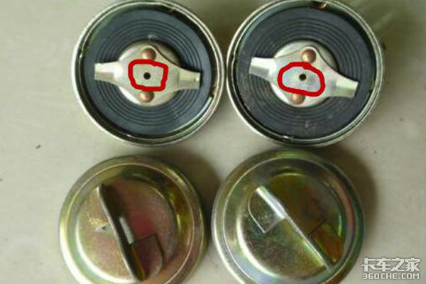

下面这两个油箱盖,旧的是封死的,新的有通气孔,但从外部看不到,因为它里面内置了一个阀门,这个阀门的作用是当油箱里油面降低,空气减少出现负压的时候,阀门打开,油箱外空气进入到油箱内,平衡油箱内外压力,防止油箱被吸瘪。
但是这个阀一旦失效或者卡死,又或者是不能完全打开,也同样能造成油箱吸瘪,只是有些吸瘪的程度不一样。

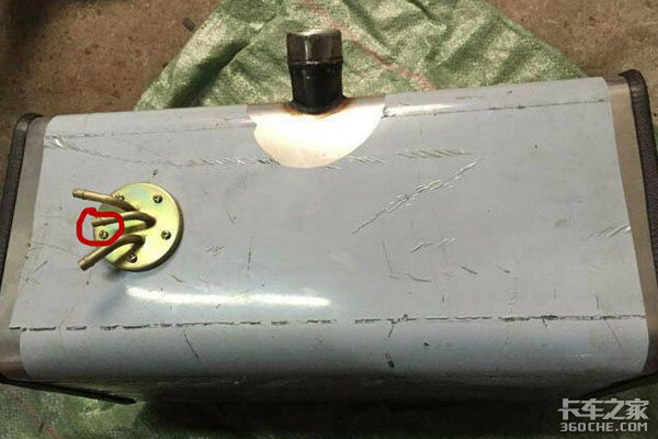

现在的商用车,基本上都是在油箱顶部引出来一根管,作为透气孔,便于检查,只需要往里面吹口气,就能判断是否堵塞。

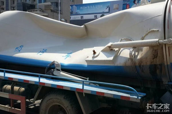

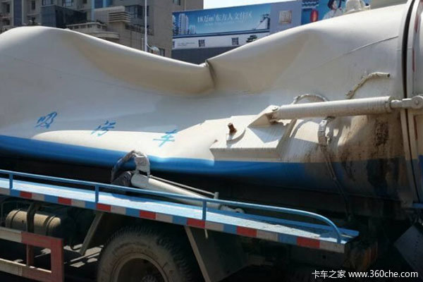

下面这个油罐车司机放油时,忘记把上面的加油口打开,导致油罐吸瘪,这和油箱吸瘪是一个道理。
