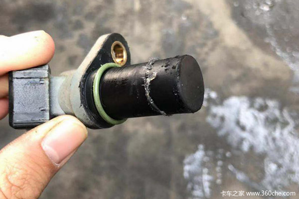

步骤六:拆下曲轴传感器,在检查曲轴传感器的时候,可以看到曲轴油封有些许轻微漏油的现象。于是可以断定是曲轴在发动机运动的过程中,曲轴前后窜动导致带动信号盘发生偏移,从而造成的曲轴信号不可信。

步骤七:更换新的曲轴信号传感器与曲轴的油封,车子多次原地试车与出门路试,并没有再次发生熄火的现象,用解码仪读取系统也正常,无任何故障码。
小贴士:曲轴信号传感器信号不可信,会影响同步,进而造成车子间隙性熄火。在条件允许的情况下,可以使用示波器测量其电压波形,正确电压波形如下图:
