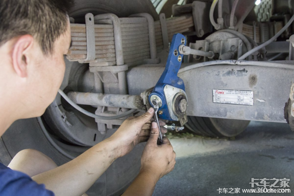

● 如何判断自动调整臂损坏?
前段时间一个卡友兄弟刚买了新车(陕汽德龙新M3000,430马力LNG车)问起我来了,说:兄弟,刹车怎么调不动?我说,现在的刹车都是自动调整臂,不用调的!但也要经常检查。人又问:那调整臂坏了咋弄呀?咋能看出来它坏了呢?
其实检测的方法也简单,可以拆下轮胎检查固定销回位是否良好。或者把后轮支起来,拉手刹,松开手刹看驻轮是否管用。不过这个检查应该和打黄油扒轮同时进行,平时如果怀疑调整臂有问题的话,这个检查就显得有点费时费力了。
刹车系统关乎生命安全,日常勤俭重中之重
在使用过程中为避免自动调整臂出现早期疲软的现象,用户在日常使用时出现刹车自动调整臂制动间隙过小问题的时候,不要使用扳手拧动蜗杆“六角”,而应该首先检查安装的刹车自动调整臂型号是否正确,或者它的制动器是否有问题,若无问题再考虑其他方面,若有问题就需及时检修。
车辆在行驶过程中有时候会发生刹车自动调整臂制动复位慢、拖刹车的现象,这时用户需要检查气室复位弹簧、制动蹄片拉簧等是否存在问题,若这些部位出现问题,需要检修这些零件,而不用全部更换调整臂。
自动调整臂在长时间的使用中会出现刹车卡滞的现象,这时候用户需要对调整臂进行润滑处理,最常用的润滑剂是2号锂基润滑脂。添加润滑剂之后能够缓解刹车卡的问题,一定程度上延长了刹车自动调整臂的使用寿命。
