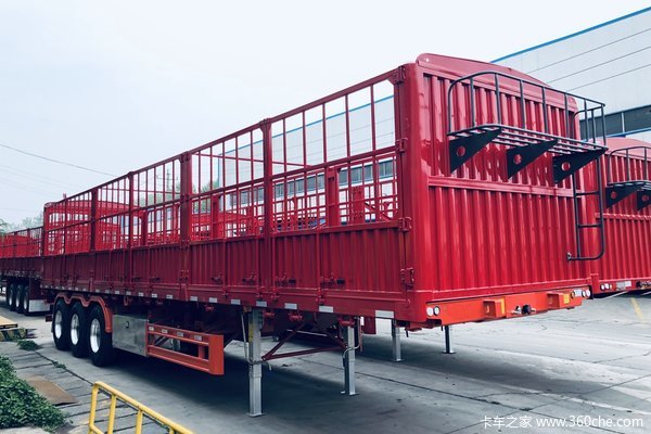

根据新国标要求,从2020年1月1日起,三轴的栏板式和仓栅式半挂车必须要配备盘式制动器+气囊悬架。据了解,一台配备盘刹气囊桥的三轴半挂车相比于鼓刹钢板弹簧车桥来说,成本会高出5万左右。因此一些挂车厂就把目光投向了骨架车上。
政策到处开绿灯 没想到让集装箱骨架成了“万能车”
这台车远远看去是一台仓栅式半挂车,然而仔细一看就会发现,它的底部是一台骨架车,上边的仓栅通过锁扣同底座固定住。这样一来,用户在购车、审验时就可以按照骨架车来处理,在运输时再把“仓栅上装”放上,像往常一样拉货。
