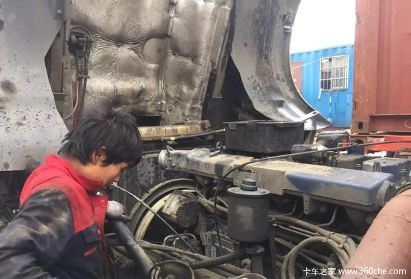

●  烧机油的简单判断和预防
乘龙车主科普:弄不清国标 车辆烧机油永远修不好!
【“冒蓝烟”的车】
最后,笔者要提醒的卡友的是,在不拆车时有一个简单的烧机油判断方法,就是在车辆冷车大油门起步的时候,发动机排气管会“冒蓝烟”,这是由于缸孔磨损过大、活塞环过度磨损、气门导管过度磨损等,过量机油进入汽缸参与燃烧的典型现象,在此时,就需要卡友及时进站进行检查维修了。
另外,烧机油的原因有很多,比如过量添加机油,使用劣质机油,或者是超期保养,包括机油的品质、标号是否符合使用环境等等,所以,卡友一定要保持定期保养、检查、选择正规服务站、正规保养产品的好习惯。
