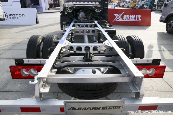

你以为这就是极限了吗?当然不是。为了追求极致的轻量化,一些厂家甚至不惜花费重金配上了铝合金车架、铝合金传动轴、铝合金货厢。
为了“降重”厂家有多拼? 蓝牌轻卡连车架、传动轴都改了!
在这台福田欧马可S1车辆上,除了常规的轮辋、油箱、储气筒以及变速箱外壳等部位应用铝合金之外,车架甚至也采用了全铝合金材质。相较于传统的钢制大梁,铝合金大梁最大的优势就是重量轻,并且在防腐蚀性能和整体强度上更为出色。
