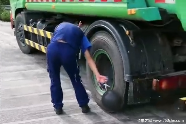

前几天,有一名广东网友发布了他拍摄的视频,视频大货车的轮胎鼓起了一个大包。视频中一名穿蓝色衣服的男子手里拿着剪刀,正准备剪掉这个大包!该视频在网络上受到全国各地网友的关注。
大货车轮胎鼓了一个大包 用剪刀戳破太危险! 老司机说怎么破?
但这个视频仅仅记录了蓝衣男子准备用剪刀戳破轮胎上的大包这一行为,对于结果如何并没有展示。隔着手机屏幕,网友们都在为这个蓝衣男子担忧,表示用剪刀戳破轮胎上的大包行为非常危险,纷纷发表评论:

据张师傅介绍,这是没有内胎即“真空胎”才会出现的情况,属于轮胎质量问题,即胎壁中间有气泡或者气口,比如胎壁是1cm厚的,它有一半有那个气口了,压力就会往外推,于是就鼓包了。如果直接从外面戳破,它的气就直接往外漏,轮胎也会很快就没气,最终那个大包会破掉的。

张师傅认为,最好的方法是把轮胎换掉,里面套一下内胎也可以用,但一般都不会将就。要么就不理这个大包,要么就把气嘴的气放掉!

李师傅说用剪刀直接戳破是很不安全的,“威力不是一般的。”他以前亲身经历了一次爆胎,他因此住院15天,耽误了他跑车。
对于这种情况,李师傅认为最好找一个与轮胎差不多高的水泥墩子挡住,靠近轮胎一点,再去放气,不然人在跟前,刚把气门打开,轮胎瞬间就爆炸了,会造成很严重的后果。(内容来源:“粤港澳打工人”微博)
