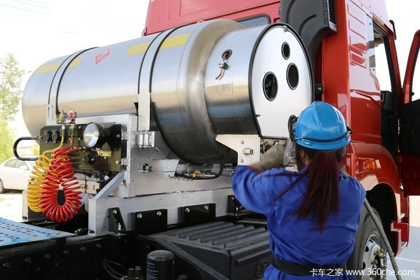

而LNG的气瓶结构并非我们想象中的单层结构,而是更类似于我们生活中常见的“保温瓶”。
燃气车席卷市场 CNG与LNG异同解析 原来选车还有这些讲究?
实际上,LNG气瓶是一种低温绝热压力容器,设计有双层真空结构。内胆用来储存低温液态的液化天然气,在其外壁缠有多层绝热材料,具有超强的隔热性能,同时夹套(两层容器之间的空间)被抽成高真空,共同形成良好的绝热系统。外壳和支撑系统的设计能够承受车辆在行驶时所产生的相关外力。
LNG卡车在正常工作状态下,气瓶内部的压力保持在0.8-1.4MPa间。不过,随着温度、环境以及车辆状态等等因素的变化,气瓶内部的压力也可能会出现变化。如车辆在长期停驶的状态下,气瓶内部的升腾和气化的现象依旧会发生,这时LNG储罐的安全阀就会排出高压气体,以确保罐体的安全。
