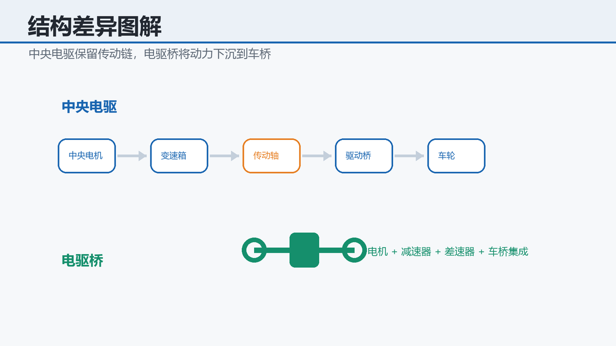

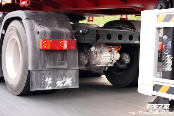

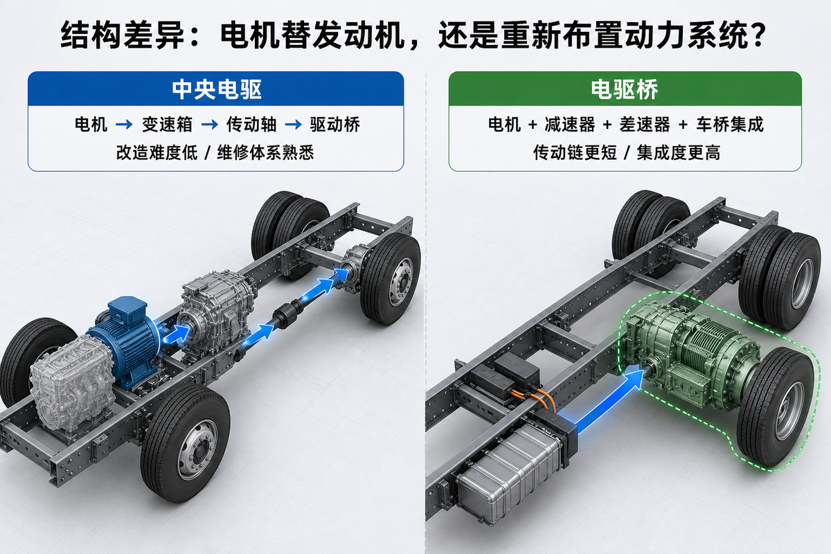

前者把电机、减速器、差速器与车桥高度集成,动力更接近车轮;后者沿用传统重卡传动结构,由中央电机经变速箱、传动轴、驱动桥输出动力。两者之争,本质上是“为电动化重新设计底盘”,还是“在成熟燃油车平台上快速电动化”。
从结构看,中央电驱更像燃油车的电动替代方案:发动机位置换成电机,后续仍经过变速箱、传动轴和车桥。它的优点是改造难度低、产业链成熟、维修体系熟悉。电驱桥则把动力单元下沉到驱动桥附近,取消或简化传动轴、变速箱等中间环节,结构更短,集成度更高。
简单说,中央电驱是“电机替发动机”,电驱桥是“动力系统重新布置”。

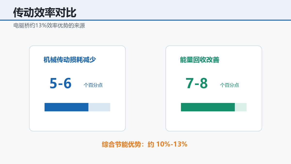

传动效率是电驱桥被看好的核心原因。
中央电驱的动力需经过多级齿轮、传动轴和桥端系统,每个环节都会产生机械损耗。电驱桥减少中间传动链,机械效率通常可提升约5到6个百分点。
同时,电驱桥对车轮端控制更直接,能量回收响应更快,在长下坡、频繁启停、港口倒短、矿区运输等场景中,回收效率还能带来约7到8个百分点改善。
两项叠加,就是业内常说电驱桥相对中央电驱可带来约13%效率优势的主要来源。

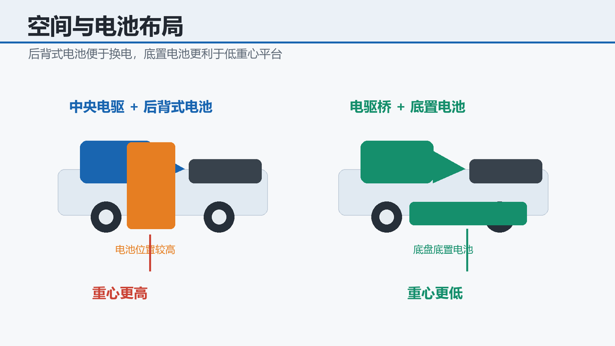

空间布局差异同样关键。
中央电驱保留传动轴和较多中部结构,底盘空间受限,电池常采用后背式或侧挂式布置。后背式电池方便换电和维护,但会抬高重心。
电驱桥释放底盘中部空间,更适合底置电池和滑板式底盘设计。
底置电池可让整车重心更低,轴荷分配更合理,也为大电量、长续航和低风阻上装留下空间。

安全性方面,电驱桥与底置电池的组合更有利。
重卡侧翻风险与车速、弯道半径、载荷高度和重心位置相关。中央电驱配后背式电池时,较大的电池包布置在驾驶室后方或车架上部,会抬高重心;电驱桥配底置电池则把重量压低到车架下方,有利于降低侧倾趋势。
对矿山、山区、港口弯道和城建渣土等工况,重心降低带来的安全冗余很重要。

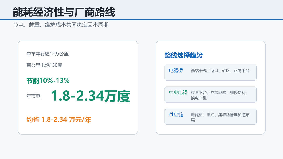

从经济性看,假设一辆新能源重卡年行驶12万公里,百公里电耗150度,年耗电约18万度。若电驱桥综合节能10%到13%,每年可节电1.8万到2.34万度。按商用电价每度1元测算,单车每年可省约1.8万到2.34万元;若车队有100辆,年节省电费可达180万到234万元。
再叠加载重提升和维护件减少,电驱桥的生命周期收益会继续放大。

厂商选择也反映出这种分化。
三一、徐工、陕汽、重汽、解放、东风等主机厂均在推进新能源重卡平台化,高端干线、港口和矿区车型越来越重视电驱桥、底置电池和低重心设计。
法士特、汉德、汇川、精进电动、博世、采埃孚等零部件企业,也在围绕电驱桥、电控和集成热管理布局。
与此同时,中央电驱不会立刻退出,它在存量平台改造、成本控制、维修便利性和换电车型上仍有优势。
