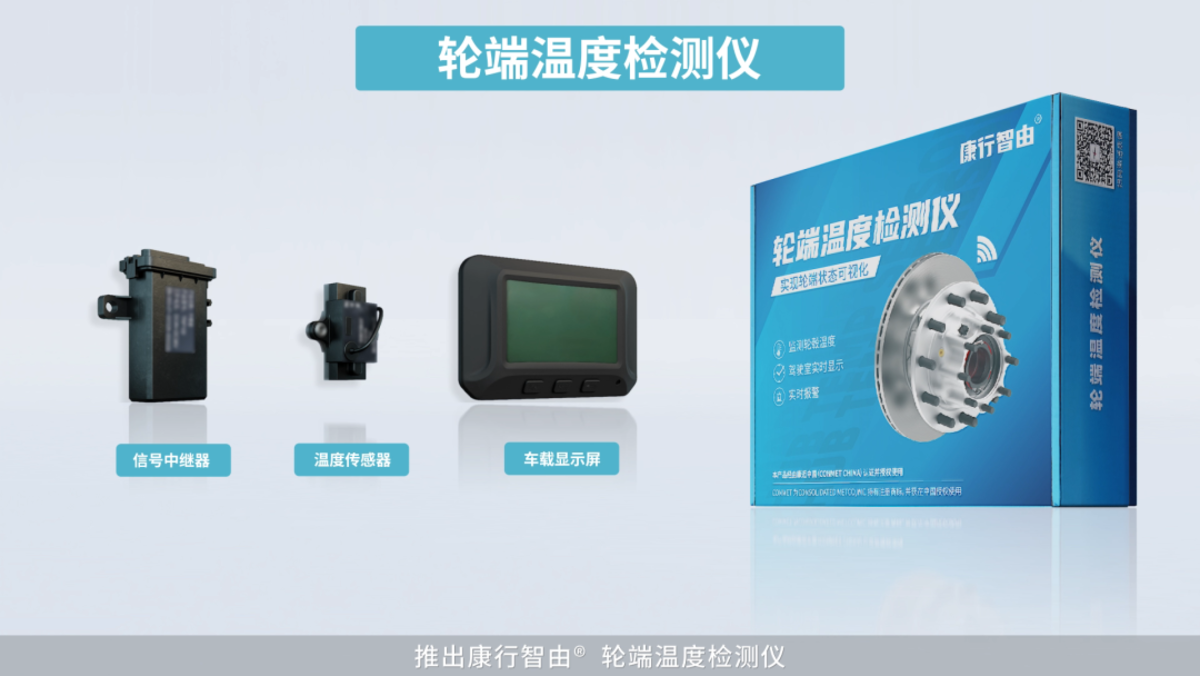

康行智由轮端温度检测仪可对轮端温度进行实时监测,持续捕捉运行过程中的细微变化。当温度达到预设阈值时,系统将及时发出报警提示,帮助驾驶员更早识别潜在风险,提前介入处理。网联版支持网页端状态查看,后续将升级手机远程管理功能,满足多车辆集中监控需求,适配多种商用车应用场景。

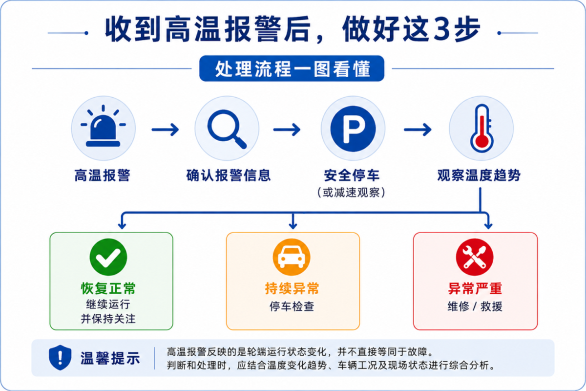

收到高温报警后,做好这3步
1、确认报警信息
  • 哪个轮位报警;
  • 当前温度数值;
  • 报警状态是否持续存在。
2、优先驶向安全停车区域
  • 收到报警后,如具备安全停车条件,建议尽快驶入服务区、停车场等安全区域进行检查。
如暂时不具备停车条件,应适当降低车速,避免急加速和急制动,并持续关注温度变化情况。
如果温度逐渐回落或保持稳定未继续升高,且车辆未出现异响、异味、冒烟等异常现象,可继续运行,并持续关注后续温度变化情况。
如果温度未见明显缓解,持续偏高、回落缓慢,或仍呈持续上升趋势,建议尽快驶入安全区域停车检查。
3、停车后观察车辆状态并判断后续处理方式
停车后应让轮端自然降温,避免立即接触轮端部位。在确保安全的前提下,持续观察轮端状态,重点关注:
  • 温度是否逐渐回落或保持稳定;
  • 是否出现异响、异味、冒烟等异常现象。
根据观察结果采取相应措施:
  • 如果温度逐渐回落或保持稳定,且未发现其他异常现象,可继续运行并保持关注。
  • 如果温度持续偏高、回落缓慢,或再次出现持续升高趋势,建议联系维修人员进一步检查。
  • 如果温度持续快速上升,或伴随异响、异味、冒烟等异常现象,应立即停止运行,并联系专业维修或救援人员处理。
温馨提示:高温报警反映的是轮端运行状态变化,并不直接等同于故障。判断和处理时,应结合温度变化趋势、车辆工况及现场状态进行综合分析。
