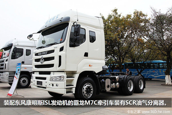

【卡车之家 原创】最近发现装配东风康明斯ISL发动机的霸龙M7C牵引车,装配东风康明斯ISDe发动机的福田欧曼ETX洒水车, 搭载ISG发动机的欧曼GTL超能版牵引车,以及北京车展上展出的搭载风神DDi发动机的天龙准重载牵引车等国四车型上都装有一SCR系统使用的油气分离器,它是用来做什么的呢?而且其他车型却并没有这个装置,这些又是为什么呢?
