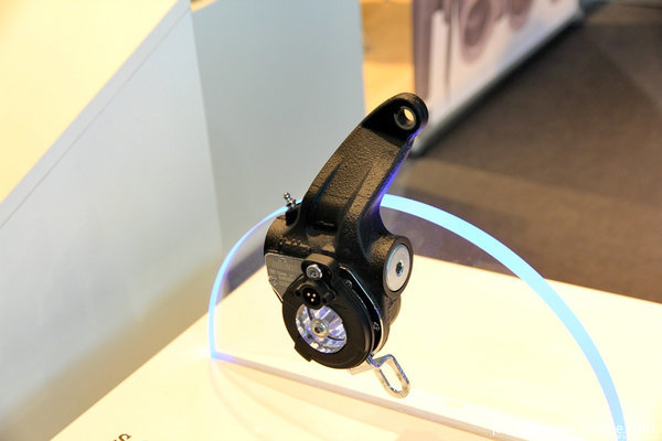

自动调整臂能自动补偿刹车片磨损后产生的间隙,瑞典瀚德(Haldex)是全球最大的自调臂供应商,自上世纪90年代初进入国内市场后最初在客车上推广使用得到迅速发展,近几年随着法规要求实施,各主流重卡制造商在牵引车和卡车上也开始选择使用。在对主挂车的组合中,瀚德设计了适用于挂车制动要求专用变型,即Haldex TSS挂车自动调整臂,有各种型号来满足所有挂车车桥的使用要求。按照国外主挂车自调臂的匹配情况来看,笔者相信国内主挂车市场使用自调臂的比率将明显上升,并将大大提高车辆使用效率。
