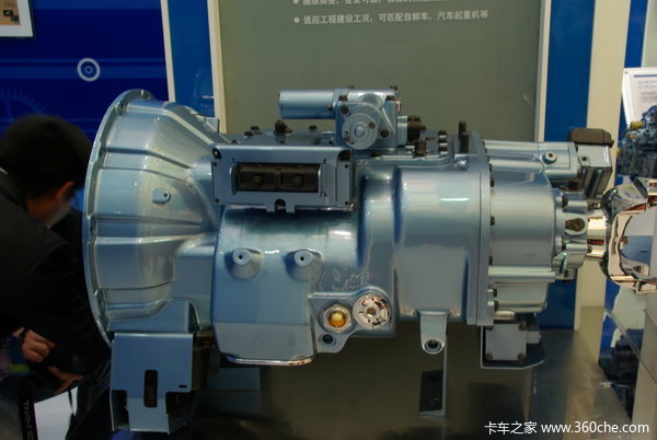

伊顿AMT变速箱与康明斯组成的动力链
伊顿富勒AMT变速箱就是一款超速挡变速箱,使用了小级差技术,兼顾了直接挡和超速挡的优势,使超速挡变速器的低转速巡航能力与直接挡变速器的高效性结合到一体。
