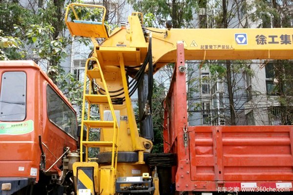

中兴回转下面有7根管道,外面6根,立柱里面下面有1根管道,立柱里面的1根管道不用管它,外面的6根管道只要4根就够了,一根管高压供油,一根管高压回油,另外两根管左右旋转油管。
卡友随车吊改上车操纵
操作阀上面有了高压供油、回油管道,就剩下8根管道,两根管道接旋转,两根管道接伸缩臂,两根管道接卷扬机,两根管道管大臂变幅。这些管子安装要非常仔细,丝毫不能含糊。
卡友随车吊改上车操纵
有过前几次的改装经验,本次改装作业更是轻车熟路。看这整齐的管路布置,与吊机浑然一体的梯子和操纵台,不得不佩服卡友们超强的实力啊。
