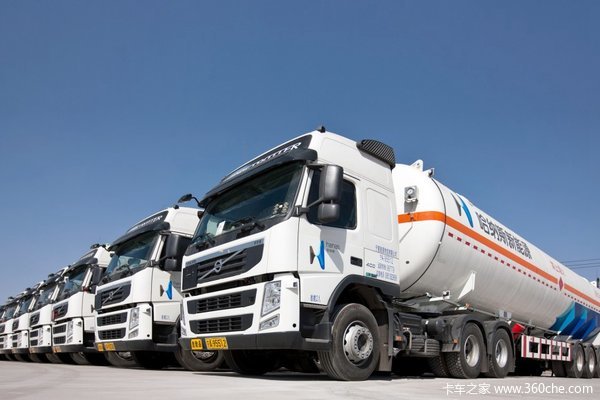

危险品公路运输欧洲协议(Autorisation Dangerous Road简称ADR),首先它是欧洲标准,即使你的车不符合这个标准也不影响在中国的运营,其次它是用来规范危险品车的协议,普通车就没这需求,最后ADR标准高于目前国内对危险品车配置的要求,危险品车符合这一标准会更加安全。
那么哪些品牌的危险品车会符合这一标准呢,目前来家几乎所有进口车型的危险品车都符合这一标准,国产车型中重汽和联合汽车的某些危险品车符合这一标准。
ADR是由欧洲联合国经济委员会(UNECE)于1957年9月30日在日内瓦制定的,并于1968年1月29日正式实施,距今已有四十多年的历史。旨在提高国际道路危险品运输的安全性,其所适用的有比利时、斯洛伐克、德国、法国等欧洲48个国家。所有进入欧洲市场用于道路运输的危险品(化学品、爆炸品等)车辆及其压力设备都需持有ADR认证。
