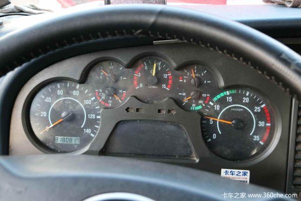

由于测试的车辆是国三的大泵车,从车辆的仪表不能观察出车辆的瞬时油耗,测试人员启动车辆,将发动机怠速时转速保持在600转左右,观察其在一小时内对柴油消耗的情况。
拒绝纸上谈兵 350解放J6怠速油耗大解密
发动机经过一个小时的运转,剩余的柴油和油桶的总重为2399.7克,相比测试前消耗了1897克的柴油,按柴油的密度为0.85克/立方厘米,经过换算,350马力的柴油发动机怠速运转一小时需要消耗2.23升的柴油。
