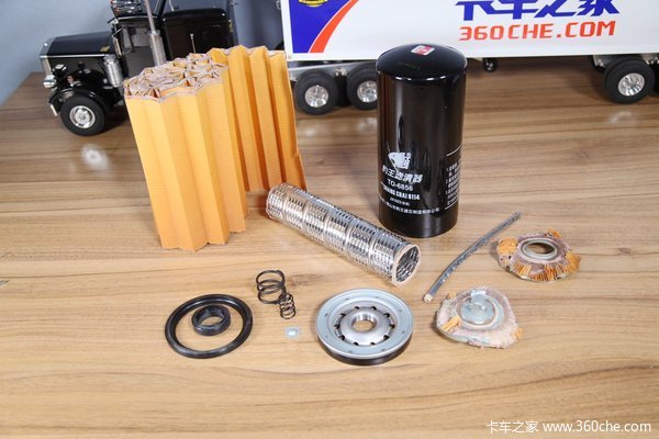

豹王机油滤清器的拆解工作到这里已经结束,目前来看,这款滤清器无论从做工还是用料都比之前拆解的永升牌强不少。之后我们还将对其它品牌、包括弗列加在内的滤清器进行拆解对比,看一看它们究竟是谁能更胜一筹,大家敬请期待。
