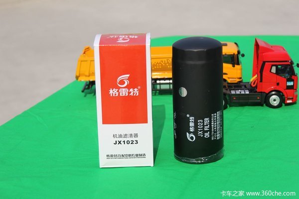

● 包装盒精致 价格35元人民币
此款机油滤清器和之前拆解的永升牌机滤一样,都是采购自同一个汽配城,只是品牌和价格不同。格雷特机油滤清器要比永升牌的贵10元人民币,达到了35元,相比永升牌25的价格几乎高出了百分之三十。
过滤面积半平米多点 拆评35元机油滤芯
格雷特机滤的包装盒印刷比较精致,要比之前拆解的永升牌好很多,甚至比豹王的包装还要漂亮。但判断一款滤清器优劣只看包装是看不出来的,内在品质才是质量的根本。
过滤面积半平米多点 拆评35元机油滤芯
打开包装拿出滤清器,可以看出来滤清器外观相比之前拆解的产品并没有太大的差异。外表面印刷着品牌LOGO和型号,甚至还有PICC人民保险公司承保的字样,至于真实性我们暂且不管,但至少看起来还是比较唬人的。
