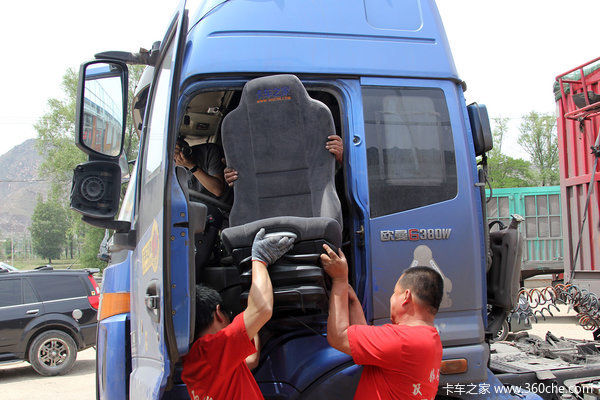

格拉默气囊座椅改装装车过程
格拉默气囊座椅改装紧固四个连接螺栓
格拉默气囊座椅改装接好气管,安装完成
至此,格拉默气囊座椅的安装过程全部完成,不得不说的是,整个安装过程比想象中的要简单的多。接下来的工作就是着车,让气泵为气囊充分充气之后,就可以随意调节座椅的各种角度和功能了。
