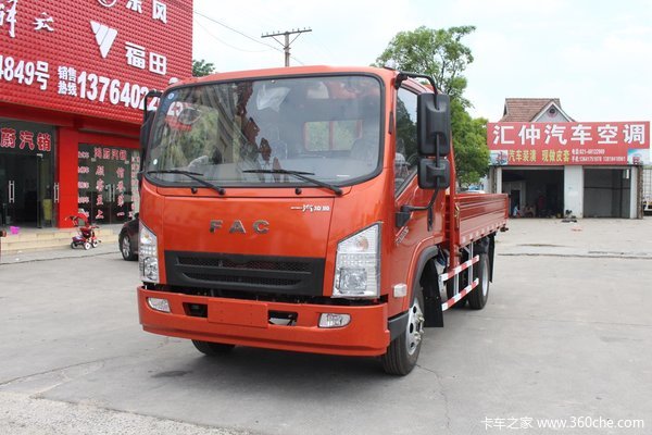

【卡车之家 原创】第一眼看到凌源,是不是有种似曾相识的感觉,我只能说恭喜700P,你又多了一个小弟。宽平的前脸加上直立式A柱,除了让视野宽广和驾驶室空间大以外,似乎没有别的优势了。不过作为短线运输的轻卡来说,长期扎在闹市区在车堆里,也的确需要好的视线。作为目前上海最便宜的国五轻卡之一,让我们一起来看看一汽凌源的性价比究竟是怎样的吧。

●  集当下流行风向 细看凌源的高颜
8万也能提国五 点评凌源高性价比轻卡
话说700P车型用的是外摆式后视镜,但这里凌源又跟进了国内主流的门镜风,凌源的门镜也一样采用了分体式的,分体式镜面可以起到视线互补的作用,视野也更宽广,盲区更少当然行车也就更安全。
8万也能提国五 点评凌源高性价比轻卡
再看这梯形直瀑式组合大灯,镶嵌在线条单一的车头正面,看起来很是犀利,算是点睛之笔。小灯、近光、远光都安插在一个反光碗里,只不过这反光碗太过于明显,很不美观,可以做的更细一点,比如反光碗再大一圈。
蜂窝式双层进气格栅,上下层不同比例更具观感,在已勾勒出线条的金属保险杠上布置两个前雾灯,这样的布局不突兀反而看起来更顺眼。
