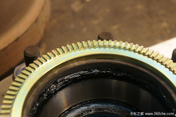

胡哥说制动(3) 无损安装ABS传感器齿圈将待安装齿圈的轮毂清洗干净
许多挂车厂或修理店在安装齿圈时,通常都会使用气焊直接加热齿圈,等其变红,再将其敲进轮毂,这种安装齿圈的方法很容易让原本平整的齿圈因为受力不均而变形,导致车轮旋转时齿圈与传感器间隙不统一,出现监测不准的情况。

而胡哥的这个方法则是使用了热胀冷缩的原理,将新齿圈放入废机油中,使其均匀受热,到一定温度时,齿圈整体因为受热而出现细微膨胀,这时就可以直接将其轻松地放进轮毂卡槽,整个过程都不会破坏齿圈的平整性。

胡哥说制动(3) 无损安装ABS传感器齿圈受热后的齿圈非常容易放进轮毂
待机油冒烟并出现沸腾现象之后,我们就可以将齿圈从锅中取出。此时因为受热,齿圈整体出现膨胀,内径增加,直接将其放进轮毂卡槽即可,非常省力。放进卡槽之后,再旋转半圈至一圈,确认安装到位,就可以等其自然冷却了。
