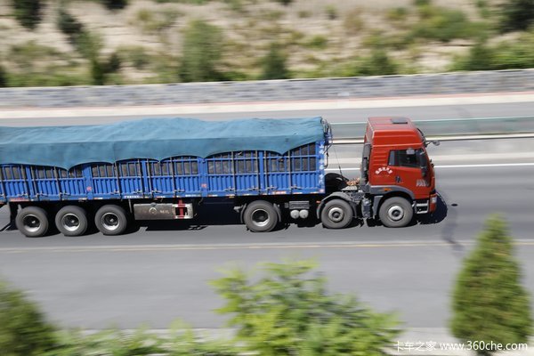

【卡车之家 原创】距921治超新政实行已经过去了近一个月的时间,在这一个月里虽然各地对新政的执行力度和方法不尽相同,但还是对物流行业产生了巨大的影响。尤其是干线长途物流,已经基本实现了标载运输。在总重被严格限制的情况下,要想装载更多的货物只能靠减轻车辆自重的方法来实现。而对于半挂车来说,减轻挂车的自重就成为了目前最为经济有效的方法。
