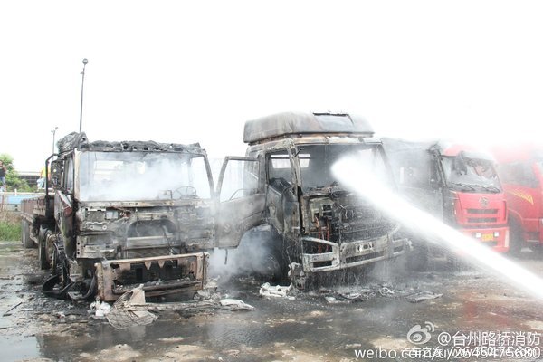

一场大火,两边的玻璃钢高顶驾驶室几乎已经被烧没掉了
玻璃钢具有良好的隔热性,但是其长期耐热性较差。玻璃纤维本身并不燃烧,但是其中包含的树脂易燃,玻璃钢中树脂的比例、增强纤维的性质和编制形式将决定其危险程度。所以一般的玻璃钢不能在高温下长期使用。在平常交通事故中,有些发生火灾后的车辆驾驶室顶盖没有了,前面罩没有了其实都是被火烧掉了。
