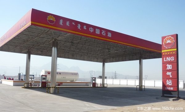

●  加气困难成为另一大阻碍
一年节省26万又如何? CNG和柴油车谁更经济?
对于各位卡友来说,给柴油车加油有多么方便已无需多言。只要不在偏远地区,需要加油的时候分分钟就能找到一个加油站,基本上不用担心加不到油的问题。并且如果用一个开到3档的加油枪给车加油的话,只需10分钟就可以把一个600L的油箱加满。
而CNG车虽然早在上世纪末就已经登陆我国,但直到现在都没有大量普及。除了个别拥有丰富天然气资源的地区,大部分城市的加气站数量依然屈指可数,加气困难成为了阻碍CNG车广泛推行的一大障碍。
另外,CNG气罐的加注过程较为缓慢。当下12气瓶的组合总计可储存300~400立方的天然气,按照1分钟充10立方的速度来算,全部充满最起码需要半个小时,所以即便是在不排队的情况下,给CNG车加气也是一件十分耗时事情。
