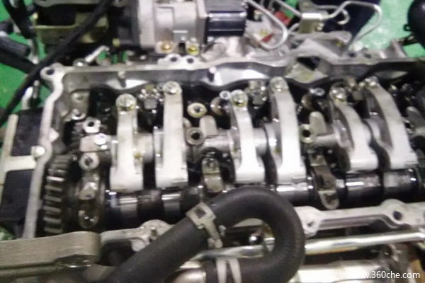

负责这辆车维修的技师还是我们以前提到的武汉军哥,这辆车刚刚行驶一万公里左右,行驶过程中听见驾驶室下面传来“哗啦啦”的响声,根本来不及反应,车子瞬间熄火,再次启动发动机已经无法运转。拖回维修站以后发动机外部毫无异常,盘车发现无法曲轴转动,判断为曲柄连杆机构或配气机构的机械故障,落下油底壳进行检查。
