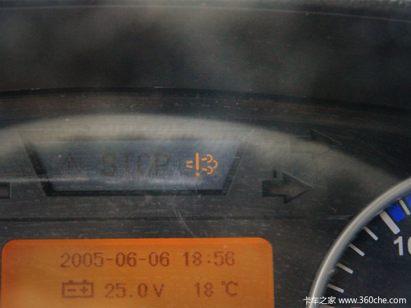

之前有一位卡友曾抱怨过,仪表盘上有一个灯一直亮着,同时发动机越跑越没劲。这是个什么情况?难道是发动机坏了吗?
你想看的都在这 东康发动机保养大汇总
这位卡友因为并不知道那个指示灯所代表的含义,同时自己也没有用心去找,就觉得是发动机的问题。其实,他所说的这个指示灯,所代表的含义包括尿素液位不足、后处理系统故障、排放严重超标。
你想看的都在这 东康发动机保养大汇总天龙启航版Ad Blue尿素液位指示灯
随着国家对车辆环保把控的日趋严格,那些配备尿素系统车辆的OBD系统将从发动机的运行状况,来随时监控汽车尾气是否超标,如果超标,会马上在仪表盘发出警示,也就是警告灯亮起。当仅有“MIL”指示灯亮起时,表示车辆有故障可以继续行驶,但是出于自我保护,同时会降低发动机输出的功率,也就是我们常说的“没劲”。
通常情况下,当“MIL”指示灯亮起时,出于安全角度,发动机并不会立即限制输出扭矩,会留一段缓冲期(或一定里程数),为驾驶员提供更多时间进行修理或维护,当车辆行驶满足限扭条件时,才会变得没劲。
你想看的都在这 东康发动机保养大汇总如果“STOP”和“MIL”灯同时亮起,应立即停驶车辆
如果除了“MIL”灯之外,红色“STOP”指示灯也同时亮起,那么则说明发动机出现严重故障,此时应当立即停驶车辆,及时进行维修。
你想看的都在这 东康发动机保养大汇总
另外,虽然“MIL”亮起时车辆可以行驶一段时间,但是我们也应当在第一时间将车辆开到就进的维修站进行处理,如果放任不管,长期下来很有可能会对后处理系统造成永久性损伤,得不偿失。

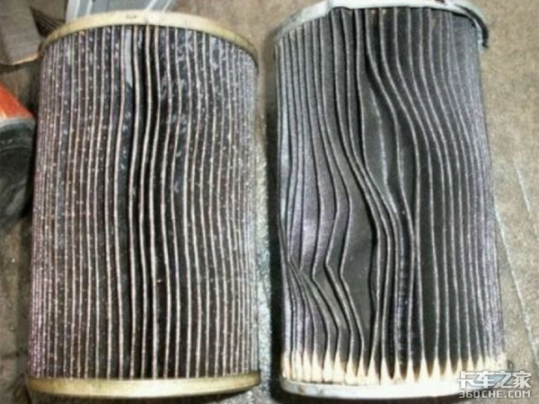

其实过滤精度并不是评判滤芯的好坏标准的唯一标准,进气阻力才是滤芯好坏的一项硬性指标。那么,如果空气滤芯过滤精度不足或进气阻力不达标,将会产生哪些危害呢?
● 危害1:进气不足,降低燃烧效率。
如果把空气滤芯比作是口罩,呼吸不畅必然导致心脏起搏能力衰弱。发动机同理,由于进气阻力过大,进气不足将导致发动机燃烧效率变低。发动机很可能会出现动力不足的故障现象,由于燃油没有充足燃烧,形成的积碳将会对喷油器、缸盖气门等缸内部件造成严重的损坏。
你想看的都在这 东康发动机保养大汇总
●  危害2:进气系统部件损坏。
由于空滤过滤精度的不足,进入发动机的空气中的灰尘及杂质数量增多,而发动机上一些零部件又都是精密零部件很容易被空气中的杂质损伤。首当其冲的就是增压器,空气中的灰尘会使增压器轴承发生磨损甚至叶轮断裂,导致机油外漏,增压器润滑不良、气不足,势必会引起发动机性能的下降。
空气滤芯主要由滤网以及滤材构成(干式滤纸、碳纤维滤芯等等)。如果,过滤精度不足,滤网质量太差,将会导致发动机产生一系列的损害。
你想看的都在这 东康发动机保养大汇总
●  危害3:滤网质量差,粘接物脱落。
滤网坏了,不仅仅会导致过滤精度变低,脱落的铁屑有可能被吸入涡轮增压器,或将对叶片造成致命性损伤。
●  危害4:堵塞中冷器,通气量变差。
空气经涡轮增压器吸入后,温度大幅上升,经过中冷系统冷却后,冷空气密度更大,可以让更多的空气进入气缸。但是,如果空气中杂质太多,将会导致中冷系统通气性变差,冷却效果随之下降。
●  危害5:加剧发动机磨损
灰尘吸入进气系统,将加剧缸体、活塞、活塞环等部件的磨损,导致发动机燃烧效率降低,使用寿命衰减。同时,这也是发动机动力油耗变高、动力变弱、启动困难等病症的诱因。
劣质空气滤芯带来的危害绝非危言耸听,在我们所接触的发动机故障案例中,很大一部分都是异常磨损引起的,而劣质空滤则是罪魁祸首之一。优质滤芯采用合格的滤纸在保证空气流量的同时有效地过滤空气,保护发动机,劣质配件则是发动机背后的隐形杀手。
